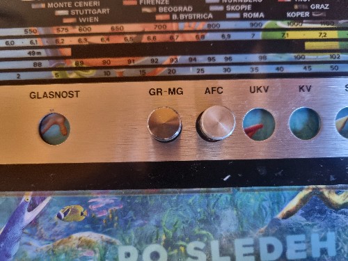

Zanima me iz katerega materiala so narejeni srebrni pokrovčki in obrobe, na gumbih? Poliram strojno in me skrbi, da niso zadeve samo prevlečene in, da ne bom prepoliral skozi.
Prav tako me zanima iz katerega materiala je narejena nalepka v videzu brušenega aluminija? Je zadeva dejansko brušen aluminij? Razmišljal sem, da odstranim oznake nad gumbi (mogoče z acetonom?), in vzdolžno prebrusim zadevo, da bo kot nova.
Hvala

Prevlečeno ali površinsko metalizirano zagotovo ni, gre za obdelan aluminij debeline nekaj desetink. Ni pa samo brušen,ne vem ali je še kako galvansko obdelan in pobarvan. Na gumbih bi lahko probal s poliranjem,nalepljen trak z napisi pa se jaz ne bi lotil brušenja. Po vsej verjetnosti bo neenakomerno zaradi podajanja in bo videz poslabšalo.

prel1 je napisal/a:
Gumbi so kar oksidirani, tudi ob poliranju se pasta takoj obarva črno, tako, da bom kar nadaljeval z poliranjem teh, jih na koncu povoskal.
Glede traka sem jaz tudi bil skeptičen, niti ni v tako hudem stanju, razen risov okoli gumba za postaje. Tako, da bom samo vredu očistil, ni pa niti malo oksidiran, tako, da nekako je obdelan... izgleda skoraj kot bi bil plastificiran.
Hvala za odgovor.

To je brušen aluminij, napisi so tiskani, potem je prelakirano za zaščito oksidacije aluminija.
To kar se ti zdi plastificirano je zaščitni lak.
Ko poliraš aluminij je normalno, da je obrusek črn.
Po poliranju je potrebno nekako zaščititi površino pred oksidacijo in to takoj, drugače boš dobil madeže.

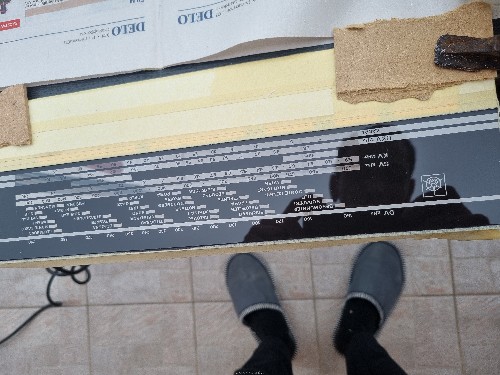

Sem malo probaval na rezervni plošči.
Napisi niso pod lahkom -potrebno je paziti, da se ne poškodujejo.
Prav tako je potrebno še posebe paziti na komplet tisk na notranji strani plošče, torej napise frekvenc in tudi vse kaj je pobarvano na črno, čeprav je preko še bel film, se vse hitro poškoduje.

Napisi frekvenc niti niso tako občutljivi, kot sem najprej napisal. Sem probal drgniti eno številko z zobotrebcem (zanalašč, da vidim kaj bo) in se ni poškodovala. Samo pazljivo z kemijo.
Za aluminjasti trak lahko zagotovo potrdim, da je lakiran... ko spoliraš, se vidi, da je pomarančast.
Za tiste, ki bi obdržali orginalne napise, poliranje traka nima smisla, niti ročno, ker začne odnašati napise.
Bistvene razlike na traku po ročnem poliranju ni -globji risi seveda ostanejo, mikro risi v laku niso vidni v nobenem primeru, zaradi alu podlage.
Bolj priporočam le čiščenje traku.
Stelex in mehka zobna ščetka ne poškodujeta napisov, 99% izopropanol jih odnese ob drgnjenju.
Sicer bi lahko poskusil topljenje laka, brušenje na tračnem brusilniku in ponovno lakiranje, ampak se ne splača. Če je trak preveč uničen, svetujem, da se raje da naredit nov.
Plastika se ročno lepo polira, globji risi seveda ostanejo, mikro risi, ki naredijo zadevo megleno pa se lepo popravijo. Je pa plastika zelo mehka, se hitro polira.
Verjetno bom plastiko prebrusil in strojno spoliral (isti postopek kot obnova avto žarometov), da bo kot nova.
Pazljivo pri maskiranju traka ob poliranju plastike -če je "abdek trak" gor dalj časa, odnese napise s seboj. Jaz bom verjetno iz papirja izrezal pravokotnik, ki bo prekril napise, preden bom maskiral.
Upam, da bodo ugotovitve komu koristile.

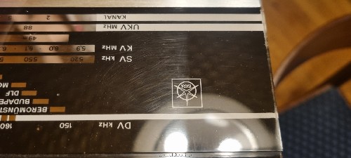

Plošča je 3 stopenjsko strojno spolirana z 3M produkti, brusil nisem, ni bilo potrebe.
Rezultat je odličen.

Katere M3 produkte pa si uporabil? Če poveš malo več.
Obnavljam EI niš luna mono in je sprednja plošča polna majhnih risov.
