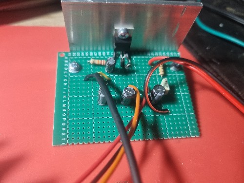

Trudil sem se, da bi obdržal orginal zvočnik, poskušal sem z TDA2030 ojačevalcem, zadušenim na 3 wRms in izenačevalnikom, da dobim iz njega kaj se le da... in nikakor nisem dobil bistvene izboljšave... ne priporočam, v tem primeru bi bilo bolje obdržati orginal ojačevalec z germanijevimi tranzistorji, saj ti dajo zvoku svoj čar.

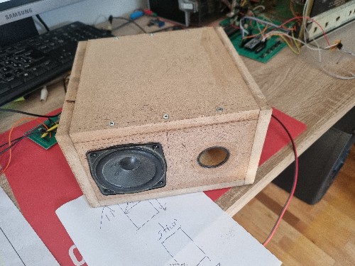

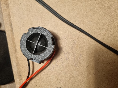

Na koncu sem iskal majhen širokopasoven zvočnik, ki mu karakteristike dopuščajo, da škatla z bass reflexom ustreza notranjim dimenzijam Savice. Zadevo sem kasneje nadgradil z visokotoncem, da lahko širokopasovni zvočnik izkoristim čim bolj na nizkem in srednjem območju.
Torej 2-way zvočnik v bass reflex škatli.
Širokopasovec je iz Sonyjevega mini component sistema, 7cm, 5wRms, 4ohm.
Volumen škatle in bass reflex cev sta ostala trenutno nespremenjena. Škatli sem samo prestavil dimenzije, da paše v Savico, bass reflex pa trenutno oglašujem, tako da ji spreminjam dolžino. Visokotonec je iz Opel Astre letnik 2007. Prav tako še eksperimentiram z kretnico.

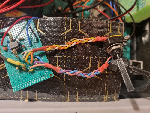

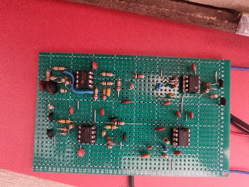

Ojačevalec ostaja TDA2030, predojačevalec je sestavljen iz 4x NE5532 -torej 8 stopenj... Lowpass filter, highpass filter, bass boost... skratka "EQ krivulja po meri". Za tem stoji še baxandall tone control za nastavitev nizkih in visokih tonov.

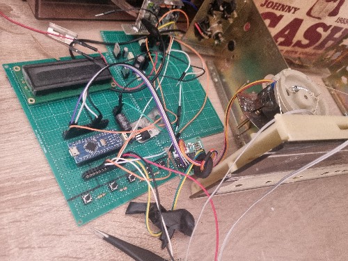

Glede nato, da je moje znanje o izgranji sprejemnikov takorekoč "nula". Sem se odločil, da najdem modul, s katerim bom lahko komuniciral z MCUjem (trenutno Arduino Nano).
Torej digitalni FM modul... ko sem se prekopal mimo nizkokvalitetnih čipom, s katerimi se nikakor nebi sprijaznil, sem naletel na pravtako Sonyjevo zadevo, ki se je vgrajevala v stare xPlod avtoradje. Sony TUX032. I2c komande je že nekdo prestregel in sestavil knjižnico za Arduino, jaz sem prestregel in dodal še MONO način.
Rezultati so bili kar dobri, ampak kot sem zgoraj omenil je signal na mojem območju dalje in dalje slabši. Zato sem sklenil poiskati desetletje novejšo zadevo, ki ima tudi DSP.
Naletel sem na zadevo proizvajalca NXP, model TEF6866. Ugotovil sem, da obstajajo moduli, ki se vgrajujejo v Android avtoradje, da za Arduino obstaja knjižnica, vendar zadeva ne deluje brez povezave na računalnik...
Sledilo je predelovanje kode, da sem usposobil zadevo samo z Arduinotom... in uspelo je.

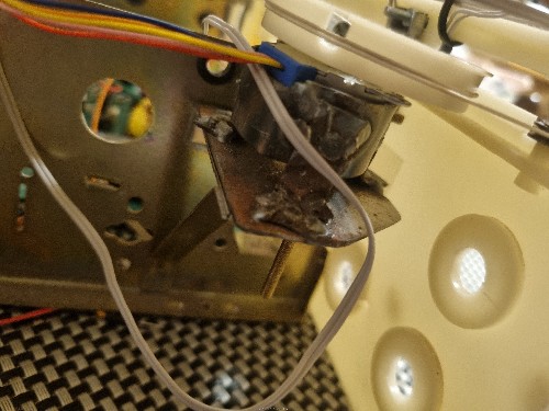

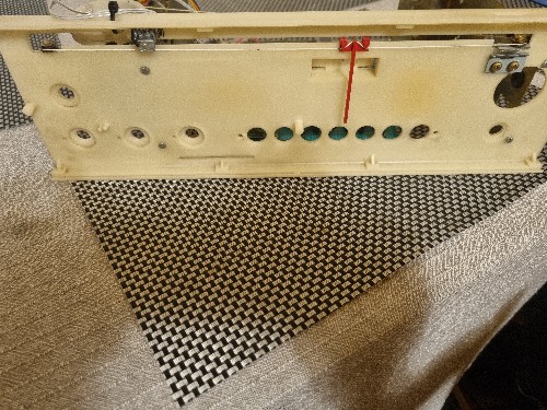

Projektu sem dodal še samodejno iskanje postaj "auto seek", vendar je bilo zato potrebno motorizirati skalo. Slednje sem storil z koračnim motorjem. Ker skala ni linearna sem moral z kodo ustvariti mapiranje pozicije skale glede na število korakov motorja. Zadeva se umerja na poziciji 88mHz, ko skala prekine optično nit med IR oddajno diodo in sprejemno diodo. Na 108mHz bom dodal še en isti par, da se v primeru napake kazalnik ne zaleti. Zadevi bom dodal še EEPROM oz. F-RAM, da si zapomni frekvenco in korake motorja, da se izognem napačnim pozicijam skale ob izgubi elektrike in, da se bo MCU lahko ugasnil ob izklopu radja (glede na to, da bo radjo igral cca 4ure na dan, je škoda, da MCU ostaja vklopljen ostalih 20ur, samo zato, da si zapomni pozicijo).

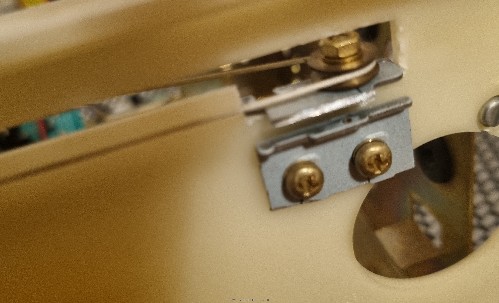

Prosim spreglejte moje "varliske sposobnosti"... 1mm pločevina.

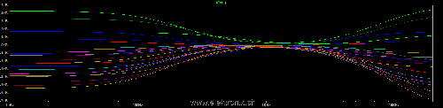

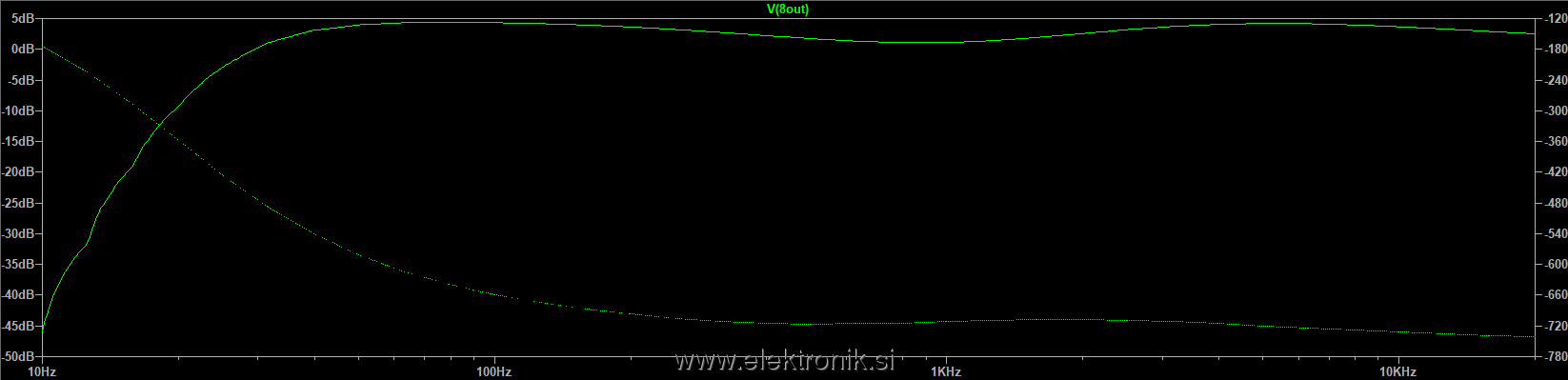

Prilagam še simulacijo predojačevalca:
https://www.elektronik.si/phpBB2/files/eq.png
In baxandall tone control-a:

 Velikost datoteke:  3.21 MB
 Velikost datoteke:  3.48 MB
 Velikost datoteke:  4.14 MB
Ir sprejemna dioda
 Velikost datoteke:  3.1 MB
 Velikost datoteke:  2.75 MB

PrispevekObjavljeno: Sre Feb 05, 2025 9:10 pm    Naslov sporočila:  Simulacija Odgovori s citatom
Simulacija predojačevalca in baxandall tone control-a:
 Velikost datoteke:  21.43 KB
 Ime datoteke:  eq.png
 Velikost datoteke:  10.91 KB
 Downloadano:  1 krat
Nazadnje urejal/a padly95 Sre Feb 05, 2025 9:26 pm; skupaj popravljeno 2 krat

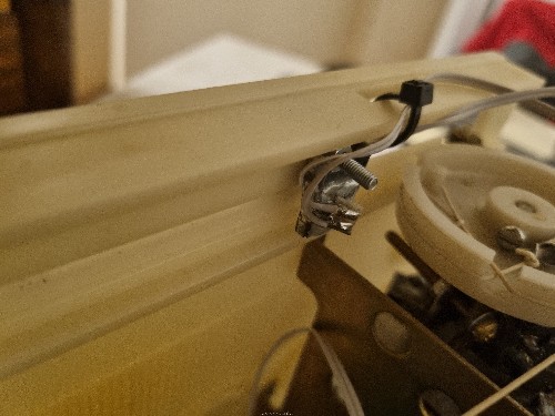

Še spremenjen prenos vrvice na desni strani:
 Velikost datoteke:  1.34 MB
