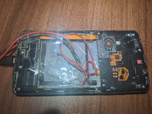

Živjo.
Tole je bolj za zabavo, kakor resna stvar. Tale telefon je bil cca 3 leta zgubljen na Pokljuki. Naslednji dan za tem, ko sem ga zgubil je bil deževje in tudi nekaj dni za tem, torej sigurno ga je dodobra napralo, ko je imela baterija še nekaj energije. Zgleda kar v slabem stanju (power tipka je zataknjena notri, sim/sd card slot je tudi zarustan, da je ni možno odstranit). V bistvo se vidi na vijakih, da je nekaj dal skozi. Kolega, ki ga je našel, ga je odprl in odstranil baterijo, za tem, ko sem ga ustrašil, da je litijeva baterija nevarna (zato je flex kabel poškodovan).
Našel sem tale guide https://newscrewdriver.com/2022/01/22/convert-nexus-5-to-use-external-dc-power/ (da bi na obstoječ BMS priklopil zunanje napajanje), vendar zgleda, da na poti nekaj ni ok.
Na sploh o tem telefonu ne najdem veliko, me pa iz čiste radovednosti zanima, če obstaja kakšen enostaven način, da bi ga spravil k življenju. Zgleda, da dela na usb chargerju, ampak ob zagonu je poraba prevelika in se zato restarta (boot loop).

Tudi, če je za zabavo, ne bo šlo brez temeljitega čiščenja, kar pomeni, da ga je potrebno popolnoma razdreti, šele potem boš videl, kaj (če) je naredila vlaga s pomočjo baterije na čipovju.
Tisto, kar se vidi je lepe zelene barve, tudi tisto kar je lotano je potemnelo.
Pri takem namakanju je tudi display problematičen.
Torej, zgornjo plastiko odstrani, potem boš pa videl kaj in kako.

Telefoni, ki sem jih priklopil direktno na 5V 2A polnilec so se načeloma prižgali brez problema.
Tvojega rabiš minimalno razdret in očistit, če ne bo zelo hitro crknil.
