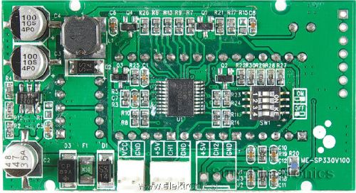

Imam črnino okrog elementov SS14 (dioda), 1128CP (iskanje ne vrže nič uporabnega) in F (varovalka). Nekako ne uspem ugotoviti kateri del je spustil dušo.
Pri merjenju z multimetrom na test diode dobim naslednje razultate:
SS14 v eno smer 208, v drugo ostane na 1. Multimeter ne piska.
1128CP kaže 004 v obe smeri, multimeter piska. Za ta element nimam pojma kaj je.
Varovalka F, ne piska, verjetno pregorela
Na PCBju je še ena SS14 dioda, ki, ko je odstranjena kaže 207 v eno smer in v drugo 1, ko je na PCBju pa piska.

V prilogi je na mestu za D3 vgrajena TVS bi-directional dioda proizvajalca Vishay.
Marking koda CP je SMBJ36A.
Če ti za 1128CP kaže prevodnost v obe smeri je potem prebita in lahko preizkusiš delovanje termometra brez nje. Če ti bo termometer deloval pa novo TVS bi-di diodo le prispajkaj na mesto D3 za zaščito.
SS14 sta schottky hitre diode in sta očitno OK.
Če ima varovalka oznako F zna biti 0,5A (500mA).
To potrjuje tudi varovalka na sliki v priponki, ki ima logo proizvajalca Littelfuse z oznako 50.

Za test samo prispajkaj nazaj dobro varovalko 0,5A (500mA), obe diodi SS14 (pazi na polariteto), TVS diode ne potrebuješ za test.
Če smd varovalke nimaš potem malo potelovadi in preko žičk prispajkaj podnožje za navadno stekleno varovalko 0,5A in jo vstavi.
Priklopi napajalno Vcc napetost cca. +12V (pazi na polariteto), da vidiš, če je termometer sploh živ.

Sedaj sem imel neko malenkost časa in sem šel iz vezja odstranjevat elemente. Na D2 je ob odstranjeni diodi piskalo vse dokler nisem iz vezja odstranil elementa z oznako 3022 937C. Kaj to je, žal ne vem, niti ne morem najti kakršnegakoli podatka o tem elementu, predvidevam pa, da je regulator napetosti. Piska pa med sredino in pinom, ki je pri številki 2.
Ravno tako pri nastavitvi multimetra na merjenje diode ne dobim nobenega odziva, ko merim na kondenzatorju 1I 47 35S levo spodaj.
Imajo ti elementi še kakšne druge oznake? Sicer sem odstranil in nazaj prispajkal tudi glavni čip PIC16F690, tako, da bi bil čudež, če bi zadeva delala ampak za učenje in raziskovanje je pa dobro.

Ohišje je SOT89-5L. Obrni ga okoli in znata biti srednja pina zadaj fizično povezana in delujeta kot termalni pad.
Lahko je DC/DC converter AX3022
