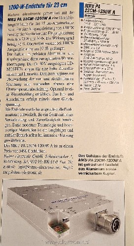

Ena od novičk v zadnjem FunkAmateurju ... 1,2kW končna stopnja za 23cm band.
Mi lahko kdo razloži, kakšen smisel ima tole?

EME (Moon Bounce)
Path Loss (za 1296MHz) je 271dB (ne, ni napaka!), in še to takrat, ko je Luna v perigeju (=najbližje), v apogeju pa je še več.
Zato rabiš: čim večji dobitek TX antene, kar najboljši TX kabel, čimveč W oddajnika, čim večji dobitek RX antene, čim nižji NF sprejemnika....
Ne, ni enostavno.

Pred leti so bile elektronke za te moči, sedaj pa že polprevodniki dosegajo raven bližje elektronk z močmi, ter z vse višjo frekvenco.
Sicer neki terajo že skoraj take moči v kontestih s tem, da delijo moč v dva ( ali celo tri antenske sisteme ) .
NI ANTENA VSE,JE PA OGROMNO.
