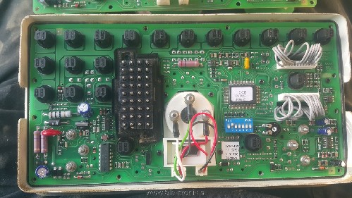

Na traktorju (Landini) sem razdrl števec, da bi preveril merilec nivoja goriva. Ker sem bil malo neroden mi je uspelo odbiti eno diodo (obkrožena na sliki). Ostala je samo polovica diode na vezju. Števec sicer dela enako kot prej (opis nižje). Je možno iz same postavitve diode v vezju možno ugotoviti kakšne vrednosti je bila? Zraven vidim, da je 555 čip vendar mi to kaj dosti ne pove.
Sicer prikaz nivoja goriva že leta ne deluje, kot tudi ne prikaz obratov in števec delovnih ur (za tole sem danes montiral zunanji kitajski nadomestek). Predvidevam da je ali pregorelo navitje za pogon igle ali pa Charge pump čip.

Omenjena dioda je najverjetneje 1N4148
prel1
Prispevkov: 372
Aktiv.: 8.61
Kraj: Koper
PrispevekObjavljeno: Sre Feb 26, 2025 8:37 pm    Naslov sporočila:   Odgovori s citatom
Točno oznako bo težko podati,meni deluje kot signalna dioda,tako da bi dal !N4148, 1N4150 ali podobno.

A je poškodovan tudi tranzistor nad 555 ? Na fotografiji izgleda kod da ga malo manjka?
Glede diode pa kot so ti predhodniki napisali, daj navadno signalno diodo.

Mislim da ne, ne vidim razloga, da bi bil poškodovan. Lahko preverim, ko bom spet odpiral števec, trenutno je zmontiran.
Obstaja sicer še ena varianta tega števca, ki je montiran na istem traktorju, vendar kupljenem malenkost pozneje. Tam 555 sploh ni, pa še kakšna druga stvar manjka.

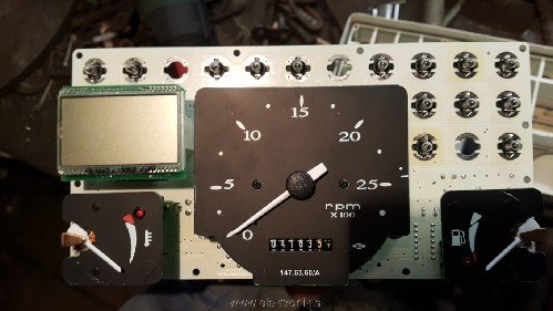

Slika tega drugega:

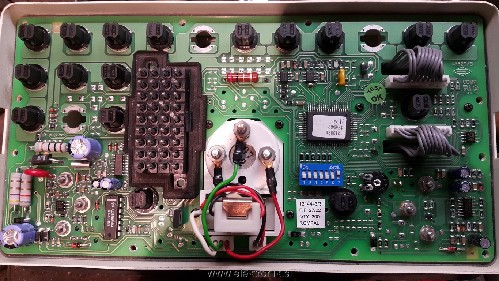

Nekako imam "srečo" (nisem električar, me pa to zanima), da zmeraj ko skušam v tem števcu kaj preveriti (recimo izmeriti navitje kazalca za gorivo), zmeraj nekaj zlomim. Eno podobno diodo sem že pred leti odbil (na sliki zraven zgornjega vijaka na levi strani števca). Takrat je pa števec dejansko nehal delati, lučke so brlele namesto svetile in ostali čudni simptomi. Takrat mi je to rešil nek električar iz MB, zato sedaj zgolj tuhtam, kaj bi bilo najbolje narediti, ker mojstri, ki popravljajo števce so vsi mesece zasedeni.
Sicer sem že razmišljal, da bi poskušal menjati tudi kazalec za gorivo a me cena tega miniaturnega dela močno odvrača od tega. Dotični na sliki je sicer malenkost drugačen, moj nima upora in te rdeče žice. Prikaz rezerve preko led diode sicer še zmeraj deluje.

A tale CS289GN14 čip, ki poganja obratomer je samo površinsko nalotan in se ga odstrani z vročim zrakom?
Edit: Neumno vprašanje, vidim sedaj na sliki iz druge strani, da je through hole.
Tole bi morda celo uspel menjati, imam postajo za razspajkanje.

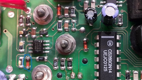

Jaz ne vidim nobene obkrožene diode na prvi sliki. Daj jo obkroži v Windows Slikarju (Paint), Shrani in ponovno pripni.

Čudno, izgleda, kot da nisem naložil pravih slik, sedaj, ko so se pretvorile v datoteke. Bom še enkrat:
Obkroženo
Celoten števec

Tisti tranzistor nad 555 mi 90% deluje poškodovan.
Obkrožena dioda je, vsaj sodeč po tipičnih shemah od 555, kar navadna signalna 1N4148.
Vsekakor pa najprej preveri vse napajalne napetosti. Najdi in poglej si datasheet od CS289GN14, od NE555 ter ostalih ter izmeri napajalne napetosti na nogicah.
Kazalčni instrument ima 3 vijačne priključke: +, - , C. Izmeri in primerjaj napetost med + in - pri dobrem in pri okvarjenem števcu.
Sam kazalčni instrument se priključi na + in - napajalne napetosti, najverjetneje 12V, potem pa potrebuješ še spremenljiv upor med C in -. Pri tradicionalnem VDO sistemu je to med 10 in 180 ohm (prazen / poln), pri SAE standardu pa 240 in 33 ohm.
Ta spremenljiv upor je sicer plovec v rezervoarju, če pa imaš uporovno dekado pri roki, pa ga lahko tako tudi simuliraš.
Skratka - najprej izmeri napajalne napetosti in poročaj.
