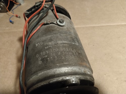

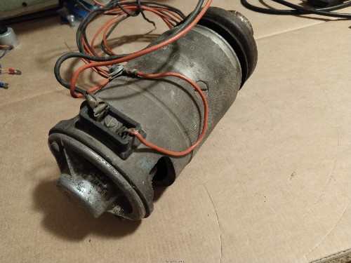

Imam star dinamo (slika pripeta), ki bi ga rad uporabil kot pogonski motor. Z regulacijo napetosti bi v grobem reguliral vrtilno frekvenco, kar zadostuje.
Ali je možno na kakšen način doseči, da se bi dinamo vrtel v nasprotno smer? Ne iščem občasnega obračanja smeri, ampak stalno vrtenje v eno (nasprotno) smer..

Imaš dve navitji: rotorsko in statorsko.
Eno od navitij obrneš, zamenjaš priključka, ne glede na to, kako ju povežeš (zaporedno ali vzporedno, pravilo je enako. S smerjo električnega toka se določa smer magnetnega polja. Za spremembo smeri vrtenja, zamenjaš smer samo enemu navitju, če bi obema, bo smer ostala ista.

Za to izvedbo bo pa potrebna nekakšna predelava, Think ker jaz vidim da sta na dinamu samo dva električna priključka, če ne upoštevam še tiste mase na zunanji strani ohišja.
Pa ali res obstaja statorsko navitje, da ni slučajno permanentni magnet. Kako veste?

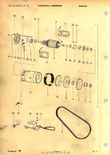

Vmes sem našel še dokument, kjer je prikazana sestava.
Včeraj sem dinamo odprl in si ga ogledal. Gre za statorsko navitje in ne permanentni magnet.

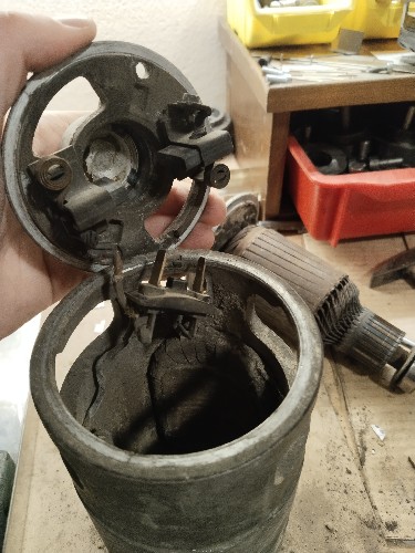

Obrat priključka mi glede na videno ni bil očiten (sem strojnik/mehatronik), tako da bi rad najprej bolje razumel delovanje. Ali se povezava med eno krtačko in statorskim navitjem ustvari preko ohišja? Za meritve z multimetrom mi je včeraj zmanjkalo časa Smile

Še potrditev; s predelavo sem uspel obrniti smer vrtenja.
Zamenjal sem priključka statorskega navitja.
