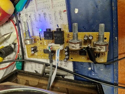

Zvočnik za računalnik je nenadoma mrknil, ne dela.
zadaj ima vhod za priklop zvoka iz računalnika, spredaj pa ima prav tako IN vhod in za slušalke.
Ko sem meril signal dejansko na dveh operacijskih je signal, pa nima veze iz kje je pripeljan od zadaj ali od spredaj. Prva čudna zadeva je, ko dam do konca na glas en kanal čisto mrkne, ta kanal, ki že v osnovi zelo slabo igra, čeprav je signal merjen z osciloskopom in je enak na obeh kanalih. Zamenjal sem oba operacijska pa je isto. kondenzatorji niso napihnjeni. Zvok se sliši na slušalkah ampak veliko slabše, kot bi se moral. Zvočnik sam pa sploh ne igra, ker signal iz tega vezja na sliki ne gre v drugo vezje, kjer je ojačevalec in napajalnik. Napetost je 12V na operacijskih. Načrti niso t100% enaki kot je vezje. Kaj bi lahko bilo narobe?

Če priklopiš slušalke na računalnikov avdio izhod se sliši v redu?
Zunanje zvočnike si imel stalno priklopljene na računalnik ali si jih priklapljal po potrebi?
V primeru večkratnega priklapljanja bi najprej preveril kabel oziroma povezave.

Ja če direktno priklopil slušalke na izhod računalnika oreng treska. ko to naredim preko zvočnika je zvok veliko slabši.
Zvočniki so bili ves čas priklopljeni, samo en dan pač ni delal več.
probal sem tudi drug kabel.
tem 5mm vtičnice zadaj ali spredaj so bile tako malo uporabljene, da dvomim da bi bil to problem.

Mislim da bi moral imeti še eno ojačevalno stopnjo oziroma vezje poleg tega kar si pripel Ta mi deluje samo kot aktivna vhodna regulacija jakosti in tona.

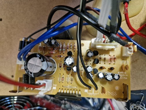

Je ja, na to stopnjo pride vhod v zvočnik od zadaj od tu gre na operacijske ojačevalnike potem pa nazaj na tole močnostno stopnjo. Ampak signala za nazaj ni.

Preveri kondenzatorje skozi katere gre signal,tranzistorje,zener dode in močnostno IV.
Preveri če je prisotna napetost na bazah tranzistorjev,kateri signal povezujejo na maso
Katero NFO IV je uporabljeno ?

Jaz sem za testirat take stvari uporabil visokoohmsko slušalko. Potem pa sem signal sledil od vhoda proti izhodu. Potem pa hitro vidiš, kje se izgubi.
Moja slušalka je sicer iz nekega starega ... nečesa. Think
Nekaj pa se da dobiti tudi novega. prvi zadetek recimo tukaj
Pa še druga uporabna stvar za takele zadeve... Signal injektor.
Kontra od slušalk, z njim signal vrivaš od izhoda, proti vhodu. Majckena samogradnja, veliko kot AA baterija, ki ga napaja. Če je zanimanje, poskusim poiskat načrt.

Jaz uporabljam iskalec/sledilec signala, samogradnja,se prav tako napaja z 1,5V R6 ali AA velikost. Za vir signala pa uporabljam izhod za slušalke na radijskem sprejemniku.

Bom preveril kondenzatorje. Sicer pa če ima kdo signal injektor načrt bi tudi prosil.
Meril pa sem z osciloskopom, ampak nisem nič pametnega ugotovil.
na obeh operacijskih na vhodu je signal na izhodu 1 in 7 prav tako.

Nizkofrekvenčni ojačevalnik, integrirano vezje. To je tisti element s kovinsko hladilno ploščico in veliko nogicami (pini). Preberi oznako na njemu.

BT540san
samo ni problem ta čip, ker že prej od operacijskih ne pride ven signal vredu in je že na slušalkah slab.

Lahko poslikaš obe tiskanini še s spodnje strani.
Označi vhodni priključek in priključek za slušalke.
Ali gre črn kabel,s konektorja na vogalu na drugi tiskanini,na vhodni priključek zadaj?
