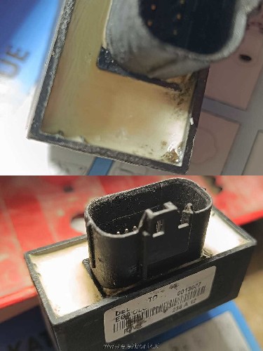

S čim razstopiti, ostraniti maso s katero je to zalito ?
Lava ?
Nekateri zadevo prekuhajo ?

Vrela voda, dleto, izvijač ali druge mehanske rešitve.
Ponavadi, ko odstraniš ohišje gredo zadeve lažje narazen.

Daš v steklen kozarec, zaliješ z metilen kloridom (diklormetan), zapreš s pokrovom in postaviš na radiator za nekaj dni. Trikloretilen je tudi dober. Ampak to dvoje je nekoliko strupeno in rakotvorno, zato ne vem če se še kje dobi. Mogoče bo v redu nitro razredčilo ali aceton, ampak s tema dvema še nisem poskusil.
