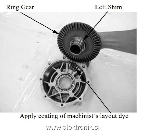

A kaj izbrati za motor? Krmilnik za motor? In še največja težava, povezava motorja na kardan. Namreč v SLO ni bilo prodanega takega ATV-ja z kardnom, vsi so bili z verigo. Sicer sem našel
service manual kjer je od strani 294 naprej narisan detajl s kardanom, a to bo premalo za pripravo adapterjev.

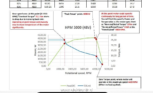

Zadeva gre dalje in naročnik (in jaz tudi) se je odločil, da bo šel v predelavo. Od oka rečeno bo stroškov nekaj pod 2k€, A za to dobimo, po mojem mnenju, soliden el. štirikolesnik.
Po kar nekaj raziskovanje in spraševanja menim,
da bo ta komplet motorja zadovoljeval potrebe (hvala mucek za usmeritev k pravemu človeku). Primerjal sem original motor in tehnične podatke elektro motorja. Sicer je v moči kar konkretna razlika, a če primerjam navor, je skoraj enak. Tudi pri opisu el.motorja je podatek o primerljivi zamenjavi z 250ccm gasoline engine,
Danes sem tudi prejel in poslal naprej na ciljno destinacijo reduktor. Sicer nisem prepričan, če bo potreben - to vas vprašam na koncu posta.
Polnilec 1,8kW/48V nam je uredil dokaj ugodno REC-BMS. Mislim da je TC Charger. Tudi BMS- bo REC-BMS. Je bila donacija. Tudi baterije 105Ah, 16 celic je že na poti do cilja.
Iz servisnih navodil sem razbral, da bom lahko izhod iz reduktorja privaril ( preko adapterja ) direktno na križni zglob kardana.
In vprašanje za vas (sicer bolj za strojnike, a vem da ste tudi na tem forumu nekateri podkovani v strojništvu).

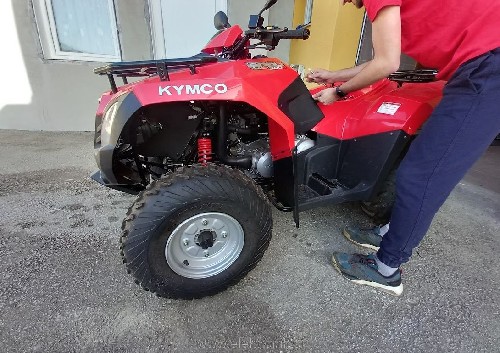

Koliko obratov ima kardan pri hitrosti 40km/h? In kakšna moč/navor bo na kolesih pri 1km/h? Imam podatek o 10inc platiščih, kakšne gume so montirane ne vem, žal nisem slikal dovolj natančno. Lahko kdo oceni iz spodnje slike? Prav tako, ali je mogoče oceniti razmerje prenosa iz priložene slike v "difrencialu"? Večji zobnik ima 48 zob, manjši pa?

PrispevekObjavljeno: Čet Mar 20, 2025 11:17 pm    Naslov sporočila:   Odgovori s citatom
malci je napisal/a:
MXU 300 ima po podatkih gume spredaj 22 7-10 zadaj pa 22 10-10 torej premer znaša cca 56cm (obseg 1,75m). Glede na sliko bi znal imeti pinion zobnik 10 zob... torej razmerje 1:4,8
