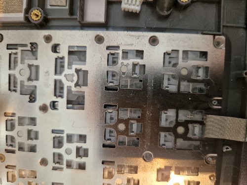

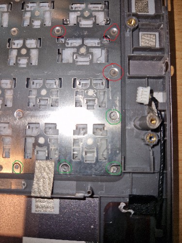

Moram zamenjati tipkovnico na laptopu in problem je ker so tile pini s katerimi je tipkovnica pričvrščena neko lepilo oz. je plastika zatopljena.
Zdaj te zadeve sem pobral dol, pa me zanima s čim naj zdaj novo tipkovnico na teh pinih zalepim da bo res držalo.
Razmišljal sem o super lepilu gel.
Samo ne vem koliko bo to držalo, da ne bo tipkovnica padla noter v laptop.
obkroženi z rdečo so še gor tiste z zeleno sem pobral dol.

to je zatopljena plastika,drži kot kovica funkcionalno. Ima nova tipkovnica daljše pritrdilne nogice,da omogoča enak način pritrjevanja,če ne boš zalival z lepilom.
Ali je to samo vmesno ogrodje za sestavo?

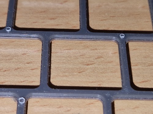

to je tipkovnica in nova paše direktno na te pine, kjer sem zdaj dol potegnil verjetno zatopljeno plastiko. v novi gledajo ti pač do roba kot prej, zato ne morem več zatopiti itd. moram nekako zalepiti, da bo ta pin prijel na pločevino od tipkovnice.
ti pini niso na tipkovnici ampak na plastiki na zgornji strani. Tipkovnica je kovinski del, ki ima luknje.

to je kot neka nosilna kletka ali distančnik za tipkovnico. Kolikšna je debelina/višina kletke in premer pritrdilnih nogic. Na hitro pogledano bi lahko prevrtal nogice in vanje privil vijake,da bi to držalo pritrjeno,mogoče potrebno dodati manjše podložke.

Ta pin je 1,5mm mogoče bi lahko s spajkalnikom porinal noter vijak, to bi verjetno držalo.

povrtaš _ vstaviš in zalepiš slamico _ odščipneš in zatališ nazaj
palčko lahko narediš na mero da jo segreješ in potegneš narazen ( polikarbonat )

S spajkalnikom pa ni dobro segrevati in vrivati vijake v plastiko.
Sem si predstavljal,da je večji premer, nisem dobil prave predstave iz slike. Dobijo se majhni samorezni vijakci,tako da luknjo potrebno zvrtati s svedrom 1mm.

pod pritrdilno nogico je še plastični okvir in vanj bo prijel vijak,če uporabiš premer vijaka 1,2mm ali 1,4mm.
