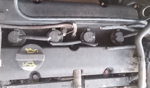

Pustiš avto čez zimo na dvorišču blizu gozda ... potem pa odpreš pokrov motorja. Whistle Think

Kune in ostale zveri?

Kaj je te v teh kablih, da jim tako "dišijo"?

V bolj ekološki izolaciji vodnikov so dodatki na osnovi soje kar tekne vsem glodalcem.

mehčalci kablov , hormonski motilci imenovani FTALATI

Sosed ima Kio Stonic. Precej kablov uničenih (verjetno kuna). Doma imamo Getza v delno zaprti garaži pa zaenkrat še nič. Pa tudi VW Polota l. 98 , samo nek nadstrešek, vse celo.

Pri našem Getzu je Kuna pogrizla vžigalne kable, ker je očitno prišla do njih na relaciji od vžigalnih tiljav do motorja. Sem mislil, da bi tam moral biti še en pokrov, sodeč po luknjah, ampak po pregledu slik z interneta, nikjer nisem opazil da bi kdo imel pokrov čez kable... no, po menjavi kablov sem pokrov iz pločevine naredil kar sam, upam da se zdaj ne bo lotila drugih kablov.
Opažam, da so še najbolj pogosto pogriženi vžigalni VN kabli.

Jap. In zanimivo ... kot kaže so bili okusni samo VN kabli do svečk. Think

To se dogaja že leta, proizvajalec to ve in še vedno nadaljuje z enakimi materjali.
Res ne razumem kako to ni krito z garancijo, če je uporabljen napačen materjal!?

To bi morala biti stvarna napaka in ne garancija.

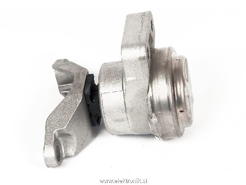

Nisem sploh vedel, da obstajajo "hidro ležaji", dokler se ni polulal. Think Mnogo bolje, ker po današnji menjavi ni več škripanja in tresenja med vožnjo.
