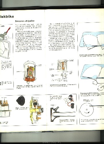

PrispevekObjavljeno: Čet Nov 02, 2006 8:42 am    Naslov sporočila:   Odgovori s citatom
Tako izgleda v notranost utripalke,v novejši avtomobili motorji pa elektronsko.
 Velikost datoteke:  366.82 KB
 Pogledana:  166 krat
Aktiv.: 61.89
PrispevekObjavljeno: Čet Nov 02, 2006 11:46 am    Naslov sporočila:   Odgovori s citatom
borisz je napisal/a:
Silvo, ali je tako na vseh avtomatih?
Boris
Označevanje je standardno. Seveda lahko ima kak avtomat še več priključkov. Lahko še ima recimo 49b ter 49c (izhodi za več vej utripalk)
