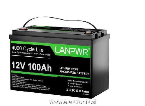

Slučajno mi je v oko padla ta lipofe4 https://lanpwr.com/en-nl/products/lanpwr-12v-100ah-lifepo4-battery
Nekateri hvalijo nekateri grajajo... ampak če amazon to prodaja....
Ima kdo konkretne izkušnje?

PrispevekObjavljeno: Čet Maj 01, 2025 8:54 am    Naslov sporočila:   Odgovori s citatom
Lastnik točno take baterije sem dobro leto. Vgrajeno imam v avtodomu. Zaenkrat nobenih pripomb.

PrispevekObjavljeno: Ned Maj 18, 2025 8:47 pm    Naslov sporočila:   Odgovori s citatom
Včeraj sem ga za test praznil s konstantnim tokom 5A.
Nameril sem kapaciteto 95Ah.

PrispevekObjavljeno: Pon Maj 19, 2025 2:56 pm    Naslov sporočila:   Odgovori s citatom
Kakšni so kaj BMS-ji v takšnih baterijah? Nekako si ne upam, da bi tole dal na barko in pustil 2 meseca brez nadzora. Je to varno?

PrispevekObjavljeno: Pon Maj 19, 2025 3:35 pm    Naslov sporočila:   Odgovori s citatom
Kaj te skrbi? V mojem avtodomu je bil 6 mesecev brez nadzora v oddaljeni zimski garaži.

PrispevekObjavljeno: Pet Maj 23, 2025 11:50 am    Naslov sporočila:   Odgovori s citatom
Verjetno pregovorna vnetljivost litijevih baterij. Čeprav so LiFePo precej bolj stabilne kot pa samo LiIon kemija. Tudi sam sem nabavil eno malo 12V 12Ah na AE, za nek otroški avto. Še čakam, da pride.
