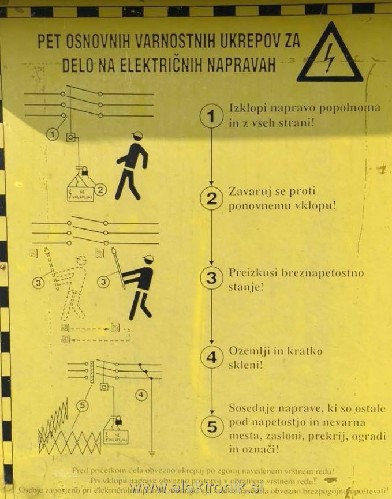

Zato sem pa že večkrat rekel (mogoče ne na tem forumu, sicer pa zagotovo).
5. Zlatih pravil!!!!
Če se prekrši oz opusti eno, je velika verjetnost, da še ne bo prišlo do nesreče (no, če opustiš 1.potem ti ni pomoči), v kolikor se opusti 2 ali več, je recept za katastrofo tu.
