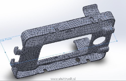

Pozdrav
Imam skeniran predmet v STEP obliki. V SW ga lahko brez težav editiram, ampak muči me, ker ima miljon ravnin. To je seveda logično, saj ob skeniranju se vidijo vse nepravilnosti.
Seveda popravljati tak model je muka ježeva. Poiskusil sem tudi z "recognise feautures" ampak mu ne uspe najti robov.
Ali je kaka opcija, da bi mu nastavil da so vse spremembe manj kot 1mm ista ravnina? Youtube ne da nič uporabega

SW ni najboljša opcija za delo z meshi. Poglej npr MeshLab, Blender ali Geomagic Wrap. S temi lahko zmanjšaš količino vozlišč in poenostaviš ravnine. Potem pa ponovno uvoziš v SW.

Hmmm... nimam nobenega od teh programov Sad

Prva dva sta brezplačna. Prav tako je Meshmixer.

Moja praksa je, da sken uporabim samo kot "template" in prerišem nov model, kadar je le to možno.
Mrežaste modele grem popravljat samo kadar je to absolutno nujno.
Drugače raketa za tole naredit je GeoMagic samo je drag ko žafran...

Ja drži tudi jaz. Ampak tu je kar kompleksna zadeva z veliko krivinami in radiusi, ki so pomembni a jih ne poznam. Torej 3D skan edina opcija.
Se bom poglobil v one free programa da zmanjšam ločlivost

Mogoče neumno ampak.
Težava se običajno najlaže rešuje pri izvoru.
Ali morebiti ni možnost nastavitev pri skeniranju?

obstaja še ena možnost: narediš preseke (v katermkoli programu za 3D) in si z njimi pomagaš pri izrisu novih površin. Gre lahko zelo hitro, seveda odvisno od uporabnika Mr. Green
