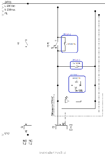

Imam aplikacijo kjer krmilim hidravlični elektromagnetni ventil z dvema tuljavama 220VAC.
Ker tuljave vklapljam preko releja (PLC krmili 24Vdc rele) bi rad povečal življenjsko dobo relejskega kontakta z RC členom.
Na spletu se dobijo standardni 100n+100Ohm ampak pri meni ne deluje ok, ker teče na tuljavo tok 5,5mA preko odprtega kontakta in tuljava kljub temu ni čisto odklopljena.
Prosil bi za pomoč pri izbiri prave vrednosti upora in kondenzatorja za RC člen oz. predlog za kakšno drugo rešitev?
Tuljava je 220VAC, 30W, 330kOhm in vleče ca. 0,29A ko je vklopljena.
Že v naprej se zahvaljujem za pomoč.

Vzameš 10n ali pa SSR, kjer ni takih problemov (ima pa enak snubber interno)
Profesor Einstein
Prispevkov: 1437
Aktiv.: 6.30
Kraj: Rogaška Sl.
PrispevekObjavljeno: Pon Mar 31, 2025 11:21 pm    Naslov sporočila:   Odgovori s citatom
Mogoče RC na sami tuljavi s paralelnim metal oxide varistorjem.
Dorijan
Prispevkov: 2564
Aktiv.: 12.40
Kraj: južnoprimorska
PrispevekObjavljeno: Tor Apr 01, 2025 12:43 am    Naslov sporočila:   Odgovori s citatom
Išči Snubber Circuit Calculator
je več variant teh RC členov, osebno sem pristranski k serijski vezavi(kot v tvoji shemi), ker odpoved 1 komponente še ne povzroči kratkega stika
Energetik-m
Prispevkov: 1392
Aktiv.: 7.36
Kraj: Zagorje
PrispevekObjavljeno: Tor Apr 01, 2025 2:36 am    Naslov sporočila:   Odgovori s citatom
Čez tuljavo, ne čez kontakt releja, veži 275V AC varistor. Namesto releja pa vzemi 12 amperski kontaktor, npr. CEM12.10-24V-DC od etija ali pa kakšen podoben.

Energetik-m je napisal/a:
Čez kontakt releja bo bolje

Najlepša hvala vsem za različne odgovore in mnenja Smile
@1dva3: poskusim danes še z 10n+100E, SSR pa sem že razmišljal na začetku samo imam težave s prostorom.
@Profesor Einstein: opcija 1.
@Dorijan: sem poskušal s kalkulatorji ampak vsak da drugačne vrednosti: https://www.daycounter.com/Calculators/Snubbers/Snubber-Design-@Calculator.phtml
@Energetik-m: opcija 3. Za kontaktorje žal nimam prostora.
@jozkoc: opcija 2.
Katero opcijo od 3-eh izbrati, da bo efekt?

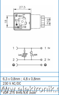

@king25 ali te morda moti to,da vzporedni RC člen s kontaktom releja prepušča tok 5,5mA? Vsak RC člen prepušča tok v izmeničnem tokokrogu glede na vrednosti elementov. V samem konektorju za 240VAC na tuljavi ventila,če ima svetlobno indikacijo je lahko poleg tudi varistor ali RC že vgrajen,kot tudi ne.

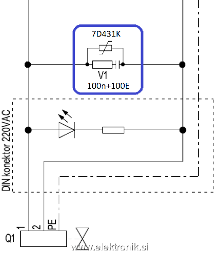

Težava je, da teh 5.5mA rahlo drži ventil in je ne odklopi popolnoma kar mi na začetku ni bili logično. Ko sem odstranil konektor pa ventil lepo spusti.
Prav tako led dioda na konektorju gori stalno ali je rele sklenjen ali ne zato predvidevam, da imam napačne vrednosti elementov za RC člen.
Konektorji imajo res opcijo integriranega varistorja samo moj tega nima.

PrispevekObjavljeno: Tor Apr 01, 2025 5:05 pm    Naslov sporočila:   Odgovori s citatom
Zanimivo,to je okoli 50-tina toka. Torej bi moral imeti na tuljavi ventila prisotno okoli 60VAC,ko rele izklopi. Lahko pomeriš napetost na ventilu. Lahko podaš kakšne podatke ventila.

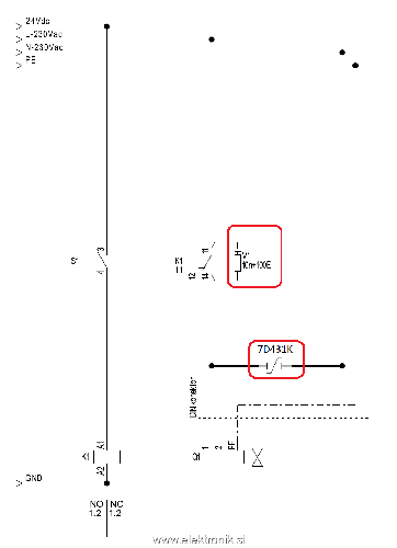

RC člen vezan na kontakt releja v odprtem stanju in vezano ter merjeno na tuljavi:
1. 100n+100Ohm = 129VAC
2. 10n+100Ohm = 23,5VAC
Dodal sem tudi varistor 7D431K in so meritve iste.
O ventilu nimam nič je china produkt kot tudi tuljava Rolling Eyes
Probal sem tudi kontaktor 230V in ostane po prvem vklopu skozi aktiviran.
Mogoče bo na koncu najboljša spodnja opcija kar vzporedno s tuljavo RC + Varistor.

PrispevekObjavljeno: Tor Apr 01, 2025 7:53 pm    Naslov sporočila:   Odgovori s citatom
Z uporabo RC 100ohm+ 10nF kondenzatorjem ti ventil še vedno prepušča?
Pol vzporedno s kontaktom releja skoraj nimaš kaj uporabiti.
Zadnja opcija ti bo nekaj malega zadušila konice ob izklopu ventila.
Kontakt releja boš moral imeti za 10A,če imaš pogoste vklope in izklope ventila.

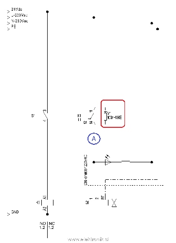

Ena varianta je varistor preko kontakta releja, druga je RC člen 100n + 100E vzporedno/paralelno s tuljavo ventila, tretja, inovativna, je gretzov mostič na kontakt releja, na enosmerni strani gretzovega mostiča pa RC člen vzporedno/paralelno 100nF//1Mohm.

Z uporabo RC 100ohm+ 10nF kondenzatorja vzporedno s kontaktom vleče čez odprt kontakt 0,68mAAC. Tuljava sedaj načeloma ne prepušča, ledica pa še vedno gori sicer dosti manj kot pri vklopljenem kontaktu.
Če pa ledico odstranim pa je tok = 0mAAC
Dejansko ledice ne potrebujem tako, da bi mogoče potem vezal RC10nF+100ohm vzporedno s NC kontaktom (6A) in v navaden DIN konektor brez ledice vgradil varistor?
