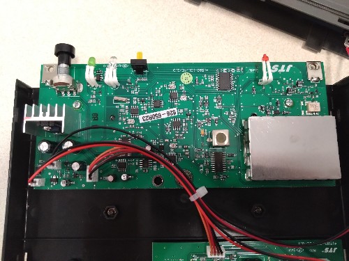

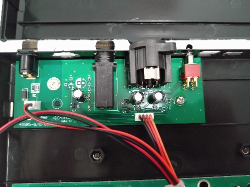

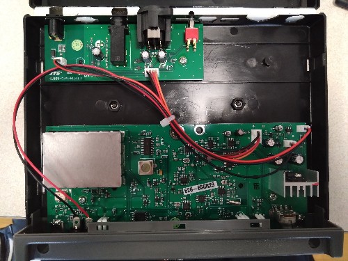

Torej bi s tem SDR ključkom videl, če dobivam dober signal od mikrofona (kar glede na to, da je na drugem sprejemniku delal, je)? Bolj sumim XLR izhod sprejemnika. Vidnih okvar na vezju nisem opazil. Kaj lahko preverim tam? Imam multimeter in nek hobby osciloskop. Slike pripnem.
tlogar
Prispevkov: 255
Aktiv.: 2.05
PrispevekObjavljeno: Tor Apr 15, 2025 2:01 pm    Naslov sporočila:   Odgovori s citatom
Še slike...
 Velikost datoteke:  2.96 MB
 Velikost datoteke:  3.55 MB
 Velikost datoteke:  3.35 MB
