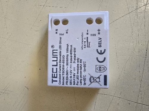

Pozdravljeni
Prosil bi za pomoč. Ne najdem kje na netu bi našel nadomestek ali istega. Namreč Led driver je zanič in ga ni za dobiti. Potreboval bi vsaj kakšno alternativo.
LED gonilnik

Za 650mA jih je veliko, sicer manj dimabilnih, a še vedno dovolj.
Prvi zadetek pri kitajcih: https://vi.aliexpress.com/item/4000996298045.html

Mogoče kaj takega? Zadnjič sem ga priklopi in dela odlično.
KLIK
V Sloveniji je zastopnik v Kranju.

rabim zelo majhno dimenzijo ker je v sami luči montirano.

Nisi napisal dimenzij napajalnika. Mogoče bo tale ustrezal. Pozor, nikjer ne piše, da bi bil dimmable. Če ima tvoja luč regulacijo svetlosti verjetno ne bo ustrezal.

@luka82, si poskušal ugotoviti kaj je v okvari znotraj napajalnika? Če gre za manjšo okvaro bi ga lahko popravil. V mojem primeru je odpovedal diodni mostič in varovalka v vgrajenem napajalniku ( ne enak tvojemu).

Na spletu se dobijo nadomestni. Vendar je dobro, da poznaš vse mere in izbiraš po merah. Lahko pa je samo kakšen element v okvari. Navadno je najpogostejši vzrok kondenzator na sekundarju- napihnjen. Če je pregorela varovalka je poseg malo večji.
