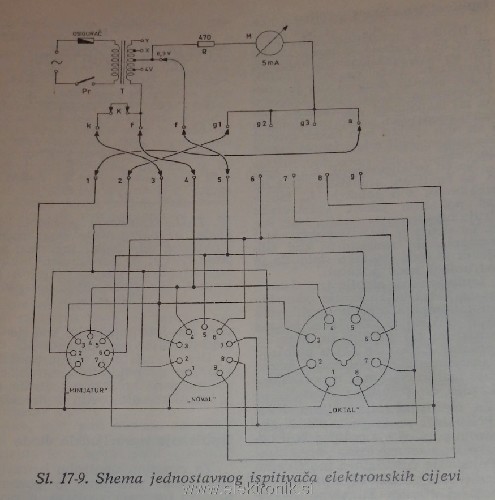

Mogu da nabavim po povoljnoj ceni elektronske valum cevi ECH 22,UBL 21,EF 22.UCH 21. Da li neko zna za koje se aparate se one koriste i da li se isplati da ih uzmem?.I da interesuje me da li neko ima semu za izradu testera za elektronke koji je objavljen u prirucniku za radio amatere i tehnicare iz 1972 godine

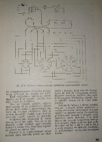

Še omenjen načrt :
Lp, Ivan
 Velikost datoteke:  2.56 MB
 Pogledana:  14 krat

PrispevekObjavljeno: Čet Maj 15, 2025 10:24 pm    Naslov sporočila:   Odgovori s citatom
Ta je malo boljša:
Vir: Radio priručnik za amatere i tehničare, Dr. Božo Metzger, 1972
 Velikost datoteke:  156.61 KB

PrispevekObjavljeno: Pon Maj 19, 2025 8:21 am    Naslov sporočila:   Odgovori s citatom
Hvala kolega radio48 i od mene za nacrt. Dugo sam ga trazio, ali nisam nasao.
