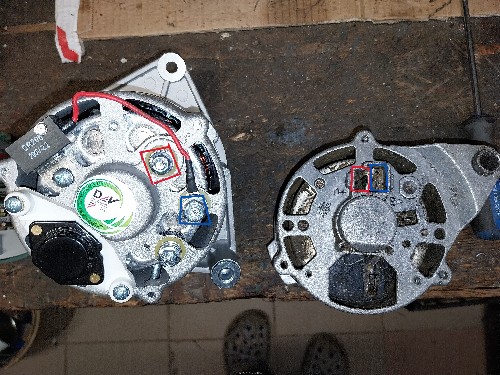

Na imt 539 je šel alternator, kupil sem novega. Prosim, da gdo potrdi (glej sliko), da bom priklopil prav.
Lp. Hvala

Imaš zeleno luč.

Jup, pravilno.
Samo uporabi dobre konektroje (vilice ali obročke).
Pa dobro jih zatisni na kabel.
LP Gašper

Ja sedaj so gor viličasti, moram zamenjati za okrogle.

Odsvetujem viličaste, uporabi očesne. Vse, tako kot natične, proizvaja Euro-M Trzin, imajo tudi maloprodajno trgovino, njihovi [slovenščina je zame španska vas] čevlji (prav vsi po vrsti) so zelo kvalitetni, preverjeno.
Za dodatno fiksacijo vodnika na [slovenščina je zame španska vas] čevelj priporočam uporabo skrčne bužirke z lepilom.
