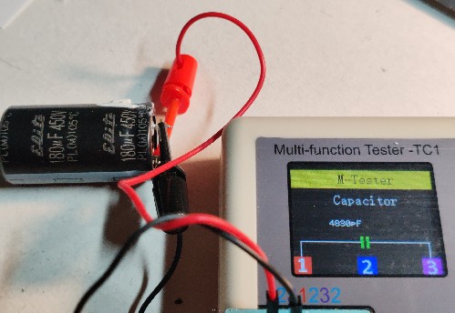

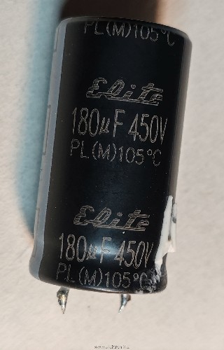

lucca brassi je napisal/a:
nekako mi ne delujejo originalno Question
V HP napajalniku je skoraj enak elektrolit, ki mi je izdihnil. Morda tudi HP vstavlja "fake" d'oh!
 Velikost datoteke:  1.3 MB
 Velikost datoteke:  2.03 MB

Aktiv.: 61.92
PrispevekObjavljeno: Pon Maj 19, 2025 9:37 pm    Naslov sporočila:   Odgovori s citatom
Sem ga odprl.
Fotografije povedo vse.
Očitno gre za rabo neustreznega materiala. Na + je požrlo priklop.
