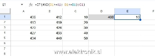

Nikakor ne znam združiti vseh celic v eno formulo.
Uspelo mi je samo za eno vrstico, primer je v prilogi, kako sem napisal formulo.
Kako mora delovati:
V celici D1 je poljubno število od 406 - 440.
V celico E1 pa je potrebno spisati formula, da izpiše podatke iz celice C1 - C5, pod pogojem stolpca A in B.
Kako združiti formulo za vse vrstice pa mi nikakor ne uspe. Prosim za pomoč.
=IF(AND(D1>=A1; D1<=B1);C1)

Če prav razumem, bi ti rad nekaj, kar se v Excelu naredi tako:
Zapolniš vrednosti v celicah A1-D5.
Formula v celici E1:
=IF(AND(D1>=A1;D1<=B1);C1;0)
Formula v celici E2:
=IF(AND(D2>=A2;D2<=B2);C2;0)
Formula v celici E3:
=IF(AND(D3>=A3;D3<=B3);C3;0)
Formula v celici E4:
=IF(AND(D4>=A4;D4<=B4);C4;0)
Formula v celici E5:
=IF(AND(D5>=A5;D5<=B5);C5;0)
(Namesto ničle v formulah lahko vpišeš vrednost, ko pogoja nista izpolnjena. Npr.: "" - samo navednice oz. prazen tekst string.)
Formula v celici E6 ali F1 (vsota vrednosti, ki ustrezajo pogojem):
=SUM(E1:E5)
Oziroma formula v celici E6 ali F1 (naštete vrednosti, ki ustrezajo pogojem):
=CONCATENATE(E1;", ";E2;", ";E3;", ";E4;", ";E5)
S tem, da med narekovaje daš tisto, kar naj bi ločevalo vrednosti iz celic E1-E5.
Pri uporabi te funkcije z rezultatom ne boš več zlahka računal.
