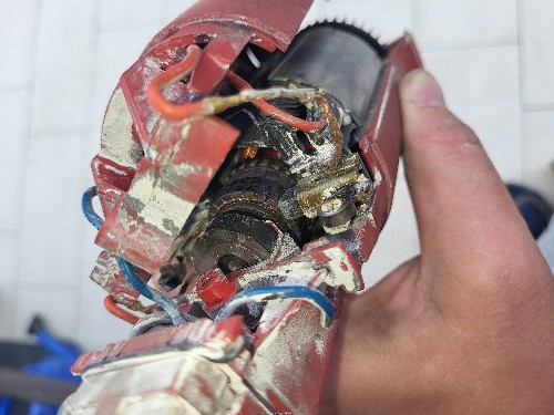

Imam eno starejši Iskrino fleksarico, in je začela iskriti pri krtačkah. Na komutatorju se na eni strani vidijo kroglice bakra (slika spodaj). Mogoče kdo ve, zakaj motor začne iskrit - se to da popraviti, kako?

Zelo verjetno je šel rotor v večna lovišča (mednavojni stik v vsaj enem navitju).
Če so krtačke še dovolj dolge da ne izgubljajo kontakta s kolektorjem, prejšnja trditev postane še bolj verjetna.

Ponavadi krtačke če ni kaj vredu , ''pooglenijo'' in postanejo zelo trde , tako da ni lepega naleganja sploh pa ni ''mazalne komponente'' tankega grafitnega filma .
V tem primeru krtačke dovesedno stružijo komutator ''in lahko delajo tudi globoke utore . Pri teh utorih potem se poveča kontaktna upornost , poveča se termična obremenitev , lamela se zmehča in na oslabljenih točkah se lahko celo ukrivi navzven.
Sledi odpoved.Notri so še armirni obroči , sljudni komutatorji so imeli ponavadi dva kovinska in 1 papirnatega spodaj ter zgoraj , in pride do notranjega stika med lamelami.
recimo komutatorji za hilti stroje lahko pri 160°C / 28000 rpm imajo premik lamel 3um in ekscentričnost 7um
sesalci ki so najbolj zahtevni 180°C /60000rpm cca 2-3 um premik lamel

Pošlješ rotor pa ti ga naredimo novega.
Če se ti pa splača se pa sam odločiš.
