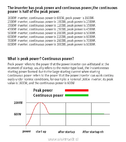

Prodajalec razsmernika na Aliexpress je prijazno podal formulo in tabelo:
1600/2 = 600
Confused

Predstavljena matematika je čudna, drži.
Drugače je pri razsmernikih kar normalno pod 50%.
Včasih je bila razlika med konično in stalno močjo manjša, ker so bili razsmerniki manj podhranjeni. Danes so polprevodniki dovolj močni, da je konična moč lahko 250% stalne delovne. Lahko bi bilo še več, vendar se zatakne pri transformatorjih, ki bi šli že močno v zasičenje. Dodatno, razsmerniki so postali majhni, tudi sinusni so neverjetno majhni, pred leti so bili kar 2x večji od trapeznih.
Imam enega fletnega majhnega sinus 2000W max in 800W trajno.

Odvisno od temperature, če pogledaš naprimer Victron, ki je konkretna znamka bo imel specifikacijo za peak in potem konstantno VA pri 25C in W pri 25 in W pri 40C..
Kitajc ima specifikacije malo po svoje, ker se ne rabi ubadat z garancijo Smile
