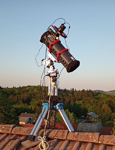

Sin je naredil DIY montažo za teleskop. Del trinožca je 3d printan kalup, v katerega je dal epoxy beton. Če te zanima, lahko vprašam katere materiale je uporabil.
Ni pa to neka huda packarija. Vsekakor bi imel raje epoxy v stanovanju kot svinec.
