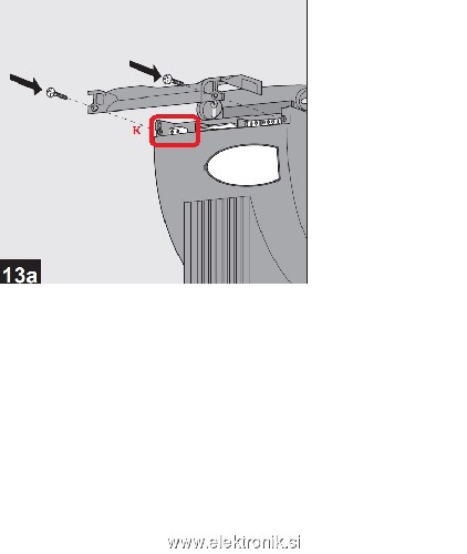

PrispevekObjavljeno: Ned Jun 08, 2025 10:25 am    Naslov sporočila:   Odgovori s citatom
Po navodilih sodeč na priključek K priklopiš 220V luč. To pa ne bi smel biti problem. Torej 24V luči ne rabiš iskati. Če prav razumem ta uporabniku nič kaj prijazna navodila je 24V izhod namenjen signalni luči npr. podobno, kot imajo dvoriščna vrata utripajočo ali rotacijsko luč ki sveti samo med odpiranjem in zapiranjem.

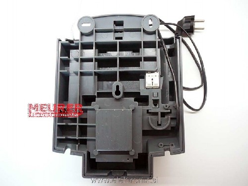

PrispevekObjavljeno: Ned Jun 08, 2025 11:38 am    Naslov sporočila:   Odgovori s citatom
Navodila so res čudna. Jaz sploh nimam takih priključkov. Tole je tazadnja stran od pogona.
 Velikost datoteke:  83.15 KB

PrispevekObjavljeno: Ned Jun 08, 2025 11:56 am    Naslov sporočila:   Odgovori s citatom
Lahko poslikaš še sprednjo stran zgoraj, kjer so priključki? Imaš kaj takega?
 Velikost datoteke:  47.08 KB
l.p. Dušan
Nazadnje urejal/a magma Ned Jun 08, 2025 12:09 pm; skupaj popravljeno 1 krat
