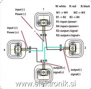

PrispevekObjavljeno: Pon Jun 09, 2025 2:16 pm    Naslov sporočila:   Odgovori s citatom
Kar sem jaz zasledil pri teh modulih, pa ni vzporedno
vezava

PrispevekObjavljeno: Pon Jun 09, 2025 2:29 pm    Naslov sporočila:   Odgovori s citatom
To so 3 žilni senzorji. V njem je pol Wheatstone-ovega mostiča. Torej dva upora. Rabiš najmanj dva. Če so štirje gre dejansko za zaporedno vezavo dveh.

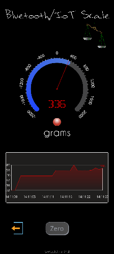

PrispevekObjavljeno: Pon Jun 09, 2025 5:17 pm    Naslov sporočila:   Odgovori s citatom
Mogoče bi poskusil nekaj takšnega: HX711, senzor je podoben kot zgoraj na tvojem linku, Arduino nano in GUI-O.Wink
Če rabiš kakšne detajle okoli tega, javi.
