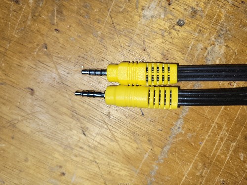

Pri teh televizorjih je potreben daljši 3,5 mm vtikač. Masa je enako dolga kot pri tripolnih konektorjih.
Razporeditev priključkov:
Sleeve - Masa
Prvi obroč - ton desni kanal
Drugi obroč - ton levi kanal
Konica - Video signal

Sem naročil 17mm jack, pa da vidimo, če bo to pomagalo
