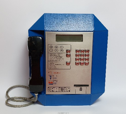

Po nekem naključju sem dobil takšno telefonsko govorilnico. Imam vse, ključ za dostop do elektronike, delujočo slušalko in kartico za klicanje za 25 impulzov.
Obesil sem jo na steno, priključil na telefonsko centralo kot analogni priključek in stestiral. Dela Smile
Imam pa vprašanje, če ima kdo izkušnje, ali celo kakšno dokumentacijo v zvezi s tem. Vsake toliko časa neuporabe, ko dvignem slušalko se na display-u izpiše
"PRENOS PODATKOV
POČAKAJTE..."
To traja lahko kar nekaj 10 minut, potem zopet deluje. Med tem časom ni možno telefonirati.
Kaj se takrat dogaja? Ali se prenašajo podatki v nek center?
To funkcionalnost bi rad izključil, da bi bila ves čas na voljo za telefoniranje. Še to, ker moj analogni priključek nima 16KHZ impulza se impulzi na kartici ne odštevajo.
Na tiskanem vezju je tudi SIM kartica.
Kakršna koli informacija bo dobrodošla, saj je ta napravica sedaj kar zanimiva atrakcija Smile
Bi bil pa zelo vesel tudi kakšne bolj detaljne dokumentacije: navodila za uporabo, tehnična navodila, načrti, ...
