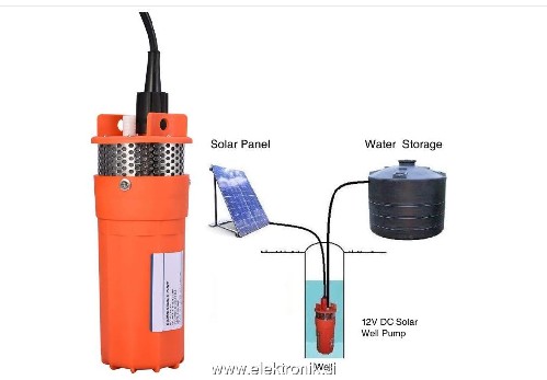

Sem danes izvedel verjetni razlog tako hitro odpoved črpalke.
Namreč priklopljeno imajo direkt na 4 solarne panele ( ne vem, ali zaporedno ali vzporedno). Ko sonce je, deluje, ko ga ni, ne deluje. Brez vseh akumulatorjev in regulatorjev. Če tudi je paralelno, je za 100W črpalko zagotvo preveč.
Na tej črpalki je pa videti ,da se lahko priklopi nepsoredno na soalrne panele. Je to mogoče? Je v sami črpalki regulator?
Koda:
Imamo 4 panele brez akomulatorjev
Koda:
Aha, ko je sonce, črpalka dela, ko ga ni, ne dela. Zanimivo, A je med paneli in črpalko kak regulator ( recimo MPPPT ), da napetost ne uide preko 12 oz 24V? Verjetno da, sicer, če ga ni, potem je lahko to vzrok o kratki življenjski dobi črpalke.
Koda:
Ni nobenega regulatorja. Mi se na to premalo razumemo. Ga bo treba navit. Ce lahko najdes kaj primernega za uravnavanje napetosti.

Za tak primer daš en akumulator, recimo:
https://www.akumulator.si/izdelek/C2%2009%2095%20SL/ciklicni-akumulator-95ah-sportline
En poceni regulator: https://www.akumulator.si/katalog/110/solarni-regulatorji (lahko PWM)

malci je napisal/a:
Zakaj pa ne? Če črpalka ustreza napetosti modulov (malo pod Uoc), bo delalo. Ob (pre)majhnem obsevanju bo pač navor manjši. Nekje pri nas je en vodomet tako narejen. Bolj sije, višje šprica. Vmesna elektronika seveda lahko omogoči izkoristek celotne razpoložljive moči (Pmpp) (minus izgube) tudi pri nižjem obsevanju.
malci je napisal/a:
Glede na to, da ni napisano napetostno območje, uganjujem, da gre za zgoraj opisan princip.

Zakaj pa ne? Če črpalka ustreza napetosti modulov (malo pod Uoc), bo delalo........
Sicer ne vem, kakšne PV panele uporablja, a če so ti podobni običajnim v teh časih, je Voc več ko 40V, Črpalka iz linka, katerega mi je poslal, je za 12V. Zanimvo mi je, da je sploh toliko časa delovalo. Razen če niso paneli z manjšo Voc. Zagotovo le to izvem Septembra ( se bom sam prepričal)

PrispevekObjavljeno: Čet Jul 03, 2025 11:42 pm    Naslov sporočila:   Odgovori s citatom
Ugibam, da so 4x 12V paneli vzporedno. Taki imajo Uoc običajno okrog 18V, z majhno obrermenitvijo kakšen volt ali 2 manj, tako da je napetost (in s tem moč/obraba) nekaj nad nazivno. Če daš akumulator in regulator, bo napetost 13.8-14.4 V, kar tudi ni ravno 12V. Ampak večina 12V naprav je narejena za normalno delovanje vsaj do 15V.
In ta obraba je lahko problem za omenjene krtačke, verjetno pa ne za preperele kabelske dovode in slabo tesnenje...
Lahko priključite vmes nekaj silicijevih diod, ki bodo povsem poceni zbile tista 2 ali 3 volte.
Glede tiste "solarne" črpalke na linku pa...jaz bolj vidim kar eno sliko, brez kakšnih resnih podatkov v tekstu / specifikacijah. Kitajci na 3/4 12 in 24V naprav napišejo zraven "solar", včasih dajo celo še sliko panela (kot v temu primeru) tako da gre najverjetneje za čisto običajno 12V črpalko Sad
P.S. In gotovo niso 40V paneli na 12V črpalko, ker bi delalo kvečjemu en teden.

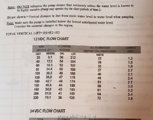

Zdravo.
Pretekli teden sem prejel tole črpalko naročeno na Amazon-u (YM2440-30) V navodilih je tudi tabela "FLOW CHART" - slika spodaj. A pri moje testu danes ne deluje po pričakovanju, in sedaj ne vem, ali je pomankljivo moje znanje fizike ali pa res ne deluje po teh. podatkih.
Ker v bližini doma nimam možnosti 50+m višine oz nimam dovolj cevi, sem črpalko potopil v vrtni bazen in na koncu cevi namestil zalivalno šobo. Vmes sem vgradil tudi manometer. Če zalivalno šobo skoraj zaprem, tlak naraste nkeje do 4-5 bar-ov, a črpalka takrat deluje že zelo težko, pri 12.5V velče cca 11A in se tudi izklaplja (verjetno termo zaščita).
Vprašanje: Ali je razlika pri odprti cevi in višini 50m kot pa pri skoraj zaprti cevi in pritisku5 bar?
Uroš

PrispevekObjavljeno: Sob Avg 02, 2025 8:49 pm    Naslov sporočila:   Odgovori s citatom
Teoretično je 50.metrov 5.bar. Samo če si mu omejil pretok črpalka zagotovo ne more biti srečna. Mogoče je to vzrok.
