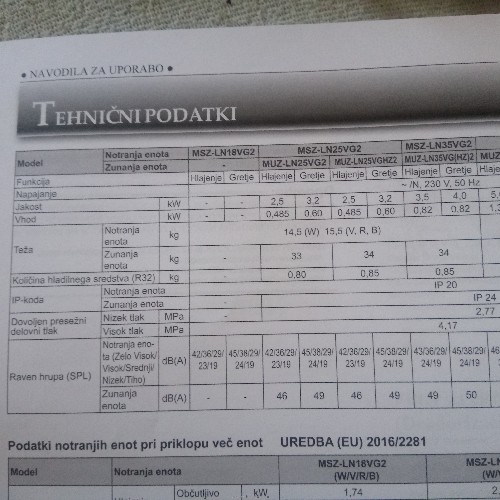

v.j. je napisal/a:
Tako kot je, bo v redu, ni panike. Presek je zadosten, dolžina kabla ni prevelika, da bi bil padec problem. Ker je inverter, tako večinoma deluje z zmanjšano močjo, le redko na polno.
Se strinjam. Ravno imam pred sabo navodila moje mitsubishijeve. (Zamenjal sem baterije v daljincu, pa sem gledal kako se nastavi ura in timer )
Pri hladilni moči 3.5KW oz 4kw grelne moči je poraba 0.82kw. Obe klimi ti brez problema nosi 1.5mm kabel.

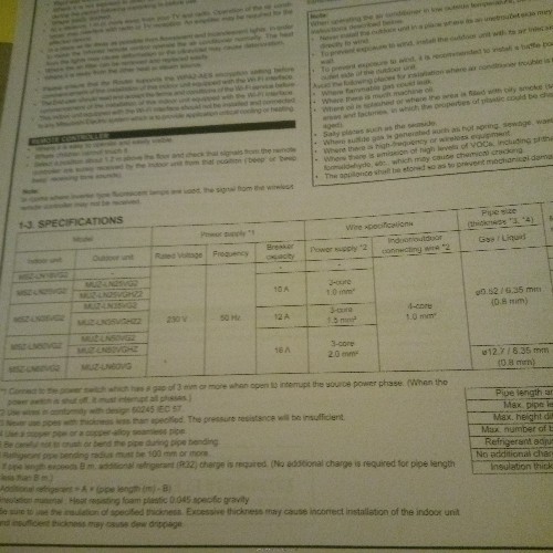

jozkoc je napisal/a:
Če so pa navodila pri roki pa tako ali tako ni problemov. Pogledaš v "Installation manual" kjer piše kakšen kabel s kakšnim presekom žic se mora uporabiti, in verjetno tudi amperaža varovalke na katero se klima priklopi.
Za mitsubishi
3.5kw (0,82kw) presek 1mm varovalka 10A
za 6.8kW (1,81KW) kar je približno enako dvema 3.5kw 2mm presek 16A varovalka
