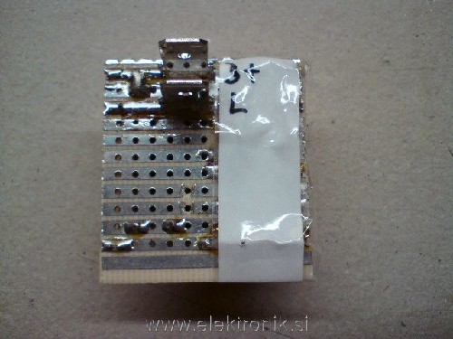

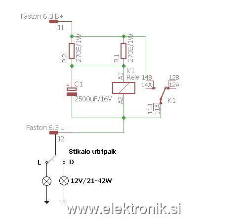

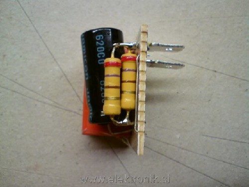

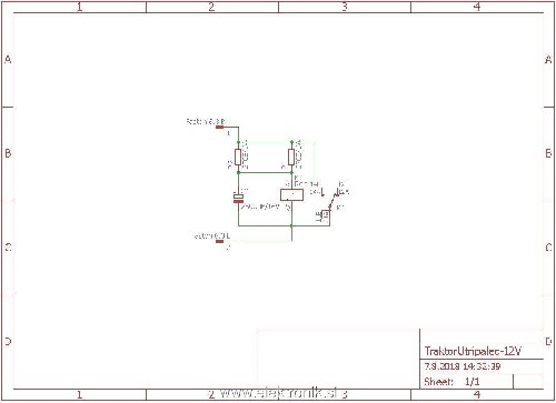

Poletni vikend projekt, utripalnik smernikov za traktor 12V:
Vezje lahko preprosto sestavimo iz materiala, ki ga imamo doma. Vezje, ki rešuje situacijo, ko vam odpove avtomat za smernike. Deluje zelo enostavno:
Ko je napajanje vklopljeno, se kondenzator (elko) napolni, ko doseže aktivacijsko napetost releja (12V), ga vklopi in poveže kontakt z žarnico. Takrat se elko prazni in ko pade pod mejo preklopa, se rele izklopi. Vse se ponavlja, dokler je prisotna napetost.
Povezava kontaktov je B + (49) in L (49a). Običajno so kontakti faston 6,3 mm. Vrednost uporov je mogoče prilagoditi glede na uporabljeno napetost, tok žarnice (21 ali 42W) in upor releja. Frekvenca svetlobnih utripov mora biti konstantna, in sicer med 60 do 120 na minuto.
Ker nekatere naprave za registrirana vozila potrebujejo homologacijo, je to trenutna rešitev za naš traktor ali podobno vozilo. Zdržalo bo do obiska trgovine, dokler ne kupimo homologiranega avtomata.
V priponkah najdemo fotografije, kako narediti vezje, in video
tukaj, ki prikazuje, kako deluje.

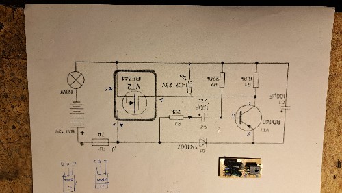

PrispevekObjavljeno: Tor Jul 15, 2025 10:42 pm    Naslov sporočila:   Odgovori s citatom
Jaz sem ga naredil po tej shemi in sicer za starodobnike kateri imajo nezanesljive bimetalne releje. Je dovolj majhhen da gre v originalno ohišje. deluje pa tudi v 6V sistemih.
