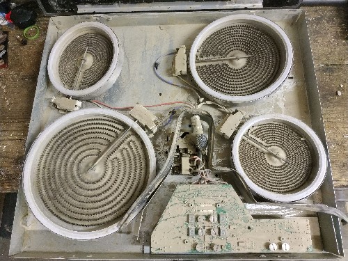

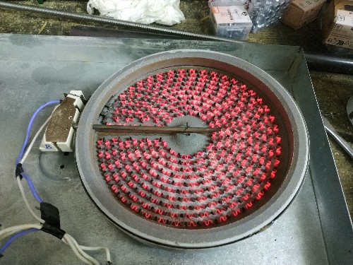

Od poplav 2023 imam za očistit steklokeramično ploščo (ja vem, pozno Smile ) Kako naj očistim blato med grelno žico, da ta ne bo kasneje rjavela? Vso elektroniko ostalih naprav sem po poplavah kar z visokotlačnim vodnim čistilcem opral blata, potem pa še na fino s čopičem in izopropanolom do konca očistil, tu pa ne vem, če bi bilo to v redu?

Mislim,da bi lahko tudi grelce spral z visokotlačnim vodnim čistilcem.Po čiščenju pa jih daš ven na sonce, da se šamot posuši ali pa v pečico. Bolj problematično se mi zdi s termostati,da bi bilo uspešno čiščenje.

Z visokotlačnim ćistilcem bi verjetno skrivil navito žico. Tako da z pametijo!
Šamot in voda pa nista najboljša kombinacija.
Seveda lahko opereš z vodo ne pa pretiravat. Voda lahko zaide globoko v pore in tam ostane. Potem ko grelna žica to vpari lahko tudi poči.

Saj ravno zato ne bi rad z vodo. Najbrž bom očistil kar z izopropanolom in tršim čopičem Confused

Hm, ko gledam prvo sliko, mislim, da bi bilo potrebno ščisti kaj drugega!

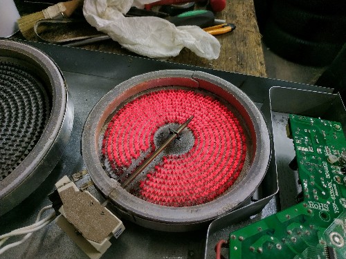

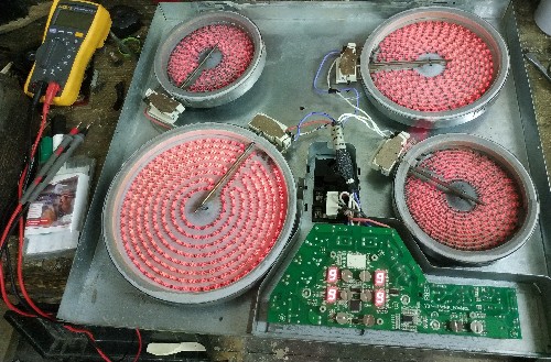

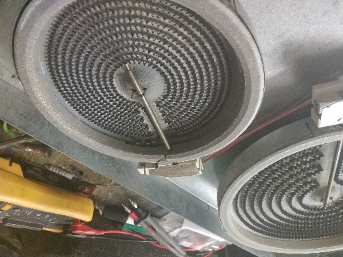

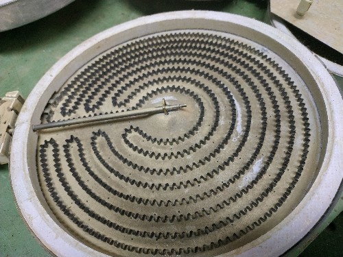

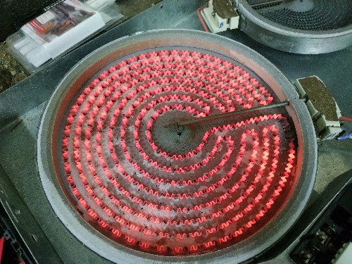

Ampak v čiščenju poplavnega blata s tiskovine sem že izurjen. Sem potem grelce očistil z visokotlačnim vodnim čistilcem. Prilagam fotke.
Na začetku sem imel prižgano le kratek čas, da je voda izhlapevala počasi. Tudi žica je svetila neenakomerno, se pravi nekje zelo, nekje pa skoraj ne. Sčasoma je bilo vedno bolje. Mala dva grelca na začetku ni vklapljalo, ampak meritev z instrumentov je pokazala 12V na tuljavi releja. Potem sem releja malo premlatil Laughing oziroma malo grdo pogledal (ker sem sumil da je notri prišla voda in so kontakti zarjaveni). No, potem je vklopilo tudi oba mala grelca. Bo treba menjati releja, oziroma najbolje kar vse 4.
Skrbi me le, da je ponekod šamot počen. Če to sploh je šamot.
En košček se je odkrušil in vse skupaj izgleda kot ena zmes z vlakni?
