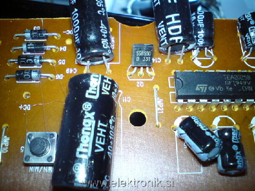

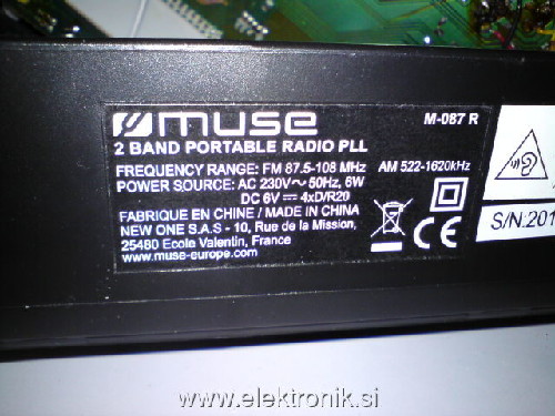

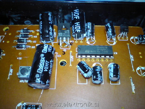

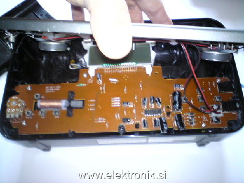

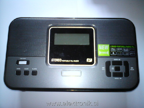

Če komu leži ta prenosni radio, ker je odpovedal zvok, ga je spravil za popravilo pozimi, je tukaj rešitev. Radio je super za na plažo in ima dober sprejem. Napajanje pa je mogoče tudi preko baterij.
Ko ga vklopite vse deluje, razen zvoka. Verjetno je odpovedal Q2 (SS8550), ki vklaplja končno stopnjo, prebil, torej prevelik (vklopni) tok. Zamenjal sem ga z BD678, to sem najhitreje našel. Gre za konstrukcijko napako in sem prepričan, da se ponavlja še v kakšnem. Za vklop se uporabi mehki zagon z mosfet-om, ntc uporom, ali podobno. ker je zaradi praznih elkotov lahko vklopni tok dosti večji od delovnega. Sam sem uporabil kar močnejši tranzistor in deluje ok. Še nekaj fotk.
