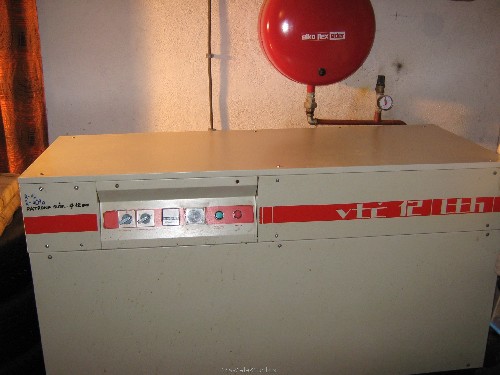

V last sem za simbolično ceno dobil skoraj 40 Let staro toplotno črpalko LTH VTČ12.
Zadeva je nova še na paleti zapakirana.
Trenuten plan je takšen:
Ker še nimam dovoda vode, bi jo kar priklopil in zagnal za par sekund, samo da vidim, če kompresor deluje, sproti bi z roko pomeril temperature na evaporatorju in kondenzatorju, če se kaj shladi in pogreje ?
Predlaga kdo kaj posebnega glede tega?

Nafilaj z vodo in zagotovi ustrezen pretok. Lavfanje na suho ti bo razbilo izmenjevalce.

nebo zalavfalo , ker ima vsaka toplotna merilec petoka vode.
En čist sod ali ibc , notri das 2 colski cevi, pa lahko testiras

Če ima vgrajeno obtočno črpalko jo naprej poskusi zavrteti z izvijačem. Verjetno je zapikana.
Zanimiva reč sicer. Ima kakšno napisno tablico s podatki?

Za kratek preizkus delovanja kompresorja bi jaz zagnal kar na "suho" brez vode, tako da vidiš če se zažene kompresor. Vprašanje pa je ali ti bo krmilje dopuščalo, ker verjetno ima kakšno preverjanje tlaka v ceveh. Mogoče odpreš ohišje in preveriš ali je kje kakšna shema.
Ko pa boš imel priključeno vodo pa se še preveri črpalka in se jo po potrebi zavrti z izvijačem.
