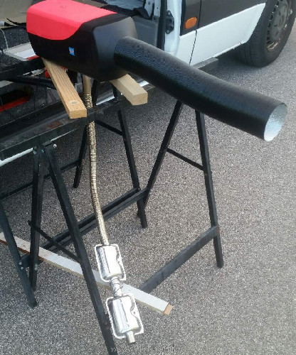

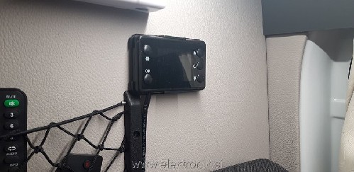

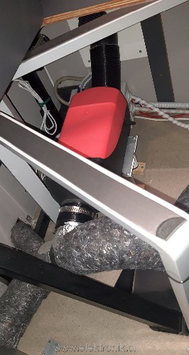

Kakih 5 let ga imam v avtodomu, sam sem zmontiral. Nimam problemov, gorivo mi jemlje iz avtomobilskega rezervoarja, segreje dovolj tudi na smučanju.
Najprej sem ga testiral na prostem in ugotovil, da je z dvema loncema precej tišji. Meni je to pomembno, da ne motim sosedov na PZA. Tebe to ne tangira ker ne boš spal ob njem ampak mene še najbolj moti tiktakanje male batne črpalke goriva. Sem jo probal mehko vpet in zvočno izolirat ampak še vedno je tečna.
Vzeti moraš najšibkejši model 2kW, ker ga moraš uporabljati vsaj na kakih 40% moči. Če boš vzel premočnega in ga laufal na minimumu, se ti bodo v zgorevalnem prostoru nabirale saje. Jaz ga zato pred izklopom vedno dam na maksimum za kakih 5 minut in potem ugasnem. Tako naj bi saje same izgorele, sicer bi ga moral vsake toliko razdirati in čistiti. Po moje je to glavni vir težav z njim, ker ljudje tega ne vedo in ne počnejo. Potem se pa pritožujejo.
Tale je doktoriral iz njih, ima kakšnih 50 posnetkov na to temo, večinoma uporabnih:
https://www.youtube.com/watch?v=q8H1vsjlcUY
Preglej si jih pred nakupom oz. montažo.

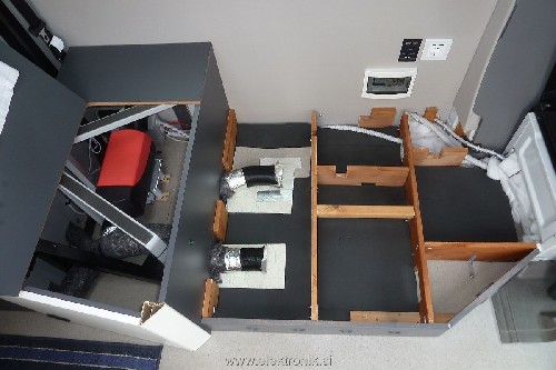

Tu se vidi še razpeljava vročega zraka v dvojno dno. Vpih je na 4 mesta (2x v dvojno dno pod mizo in po 1x v kopalnico in hodnik).
