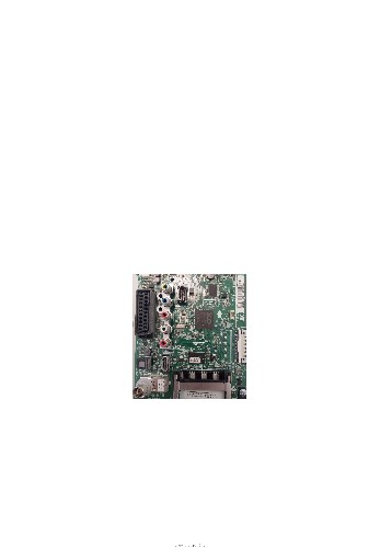

Pozdravljeni
Iščem matično ploščo za televizor VOX, z oznako EBT62385621 WCM3008. Pri iskanju na spletu nisem bil uspešen, oziroma sem našel nekaj plošč na ebay-u z oznako EBT62385621, kar pa sledi pa je bilo različno, tako da dvomim da bi bilo kompatibilno.
Strela je poškodovala matično ploščo, zato iščem rezervni del, ker se mi zdi škoda zavreči TV, v koliko ne najdem dela jo boš še lahko Smile
Zanima me ali imate kakšen link, kjer bi lahko naročil rezervni del, rabljen ali nov.
Hvala za info.
Primož

Garancijski servis za Vox ima servis PSC Prešeren, Ljubljana, mejl info@servispreseren.com. Poslikaj ploščo tako, da bodo vidne oznake na nalepki in plošči ter nalepko na hrbtni strani televizorja in jim pošlji povpraševanje. Verjetno pa bodo zanjo hoteli toliko, da se popravilo ne bo izplačalo.
l.p. Dušan

Mogoče TOLE?
Naj te ne moti, da piše za TV firme LG 42LN5400-ZA. Tudi na tvoji plati (kjer se vstavi Conax kartico) ti piše 42LN5400... Očitno VOX uporablja main board od LGja.
p.s.
Upoštevaj pa še poštnino, ki zna biti iz VB kar precejšnja.
Pri nas stane nov VOX 32" cca. 129€, 43" pa 190€, z garancijo.

Matična je verjetno ista, velika verjetnost pa je, da bo imel probleme s software-om.
