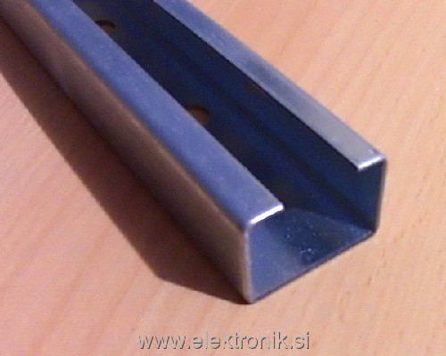

Zdravo. Vem, da se guma dobi, saj sem že omenil v prvem postu. Nisem pa vedel, da se dobi tudi s kovinskimi ojačitvami. Kako se pa taka guma kaj upogiba pri 90° kotih oz. robovih?
Na spodnji sliki je C profil, ki ga uporabljam za kabelsko polico. Malo sem se zmotil pri dimenzijah, saj je višina 25mm in širina 35mm, ne pa 30x35, kot sem sprva mislil.
Bo takšna guma prišla v poštevr? Meni se zdi nekam tesno vse skupaj.

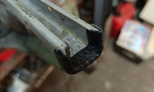

https://www.gumitehna.si/profili-tesnila/s-kovino/u-profili/
Krampus
Prispevkov: 1870
Aktiv.: 8.72
PrispevekObjavljeno: Čet Sep 18, 2025 4:38 pm    Naslov sporočila:   Odgovori s citatom
Eve ga, na profilu 20 X 15mm
