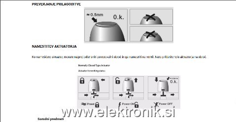

potrebujem pomoč pri nastavitvi AKTUATORJA za talno ogrevanje ! To je elektrotermična glava na termostatskem ventilu ,ki se je zaskočila v zaprtem položaju in ne omogoča ogrevanja preko termostata . Kako naj ta gumb izvlečem v osnovni položaj ?
https://si.laimenghvac.com/electro-thermal-actuator/underfloor-heating-actuator.html

Če je aktuator NC varianta je osnovni položaj zaprt.
Lahko ga enostavno snameš in ventil bo odprl.
