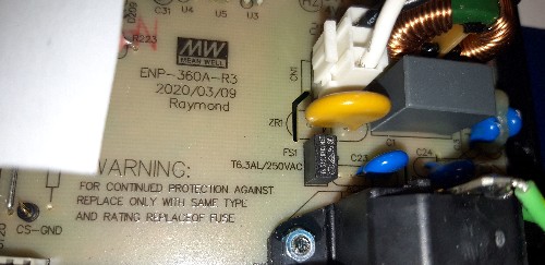

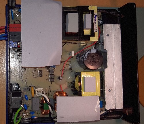

Imam ta polnilec, ki se ne odziva. Niti kontrolna lučka se ne prižge, nič.
Iščem kakšno varovalko, da bi jo preveril. Je možno, da je tista črna škatlica z oznako FS1 varovalka? Če je, kakšna varovalka je to? Izgleda bolj kot kakšen folijski kondenzator...
Service manuala ne najdem, samo skopa navodila.

Poleg napisa FS1 imaš tudi napis s podatki varovalke kakor tudi na sami varovalki (škatlici).

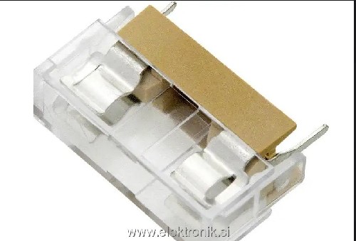

To moram torej prav odlotat, da jo preverim? In kje se kupi, če je crknila?
Zakaj pa sploh dajejo take varovalke, ne bi bilo bolje če bi dali navadno cevno? Verjamem, da nek razlog mora biti...

Če je pregorela, je zagotovo imela razlog. In tega je potrebno odkriti in odpraviti, preden se ponovno priklopi. Oz ponovni vklop narediš z CV, CC napajalnikom ( z nastavljivim tokom).
Verjetno jih imajo tudi v IC elektronika, oz pogojno bi jo lahko nadomestil tudi cevno varovalko.

PrispevekObjavljeno: Ned Okt 05, 2025 9:49 pm    Naslov sporočila:   Odgovori s citatom
Išči pod miniaturna radialna varovalka. Lahko je tudi okrogle oblike gledano z vrha ali pravokotna kot jo imaš. Po oznaki je počasna,to pove črka T za tok 6,3A. Tako da moraš biti pozoren na črko T da jo ima tudi nova varovalka,če bo potrebna zamenjava.
Ali je varovalka cela-prevodna ali skurjena-prekinjena lahko meriš v vezju brez odstranjevanja. Če ugotoviš, da je prekinjena jo odstraniš in jo imaš za primerek pri sebi ob nakupu v trgovini z elektronskimi komponentami.
Je pa večkrat vzrok okvare še neke komponente v napajalniku,da je varovalka pregorela in manj primerov, da je samo varovalka pregorela.

PrispevekObjavljeno: Pon Okt 06, 2025 2:23 am    Naslov sporočila:   Odgovori s citatom
Verjetno je raster večji... Vzameš dve izolirani žički, kontakta izoliraš (če te je strah) in v to ohišje vstaviš primerno varovalko. Iz tvoje slike je razvidno, da imaš dovolj prostora.

OK, hvala za odgovore. Če menjava varovalke ne bo pomagala ali bo spet takoj odletela, bo potrebna resnejša raziskava. Na prvi pogled ne vidim skurjenih elementov, smrdi tudi nič. Service manual bi bil koristen, če ima kdo kakšen link na Meanwellove.

Malo je čudno - gre za polnilec, ki je že po defaultu v CC/CV režimu, tako da načeloma tudi kratek stik na izhodu ne bi smel voditi v uničenje polnilca kot takega. Se bojim, da bo kaj bolj konkretnega kot samo varovalka. No, vsekakor pa preveri, kot tudi morebitne varistorje v stiku na vhodu ...
