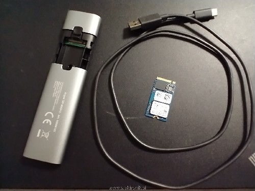

Imam PC SN530 NVMe SSD PCIe 256gB iz prenosnika. Ali obstaja kakšen adapter, da ga priklopim preko USB?

Vmesnik ja, ne čitalnik.
Kabel pa mislim, da je podatkovni, saj preko njega tudi prenašam datoteke iz gsm na računalnik.

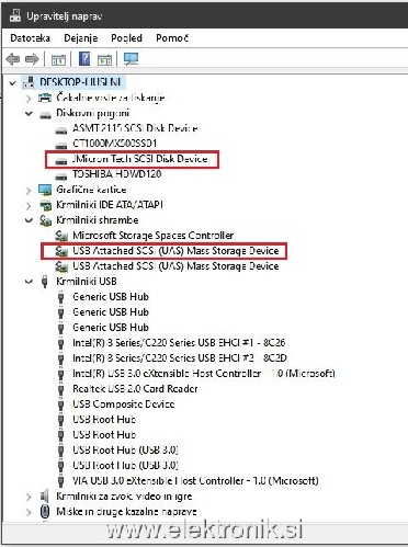

Predvidevam, da imaš Windows10 sistem, zato odpri upravitelja naprav (device manager), v USB3.0 port priklopi samo vmesnik GD-MS013, torej brez da vanj vstavljaš PC SN530 NVMe SSD 256GB.
Sistem bi ti moral najti kontroler, četudi ni v njem NVMe SSD-ja.
V Upravitelju naprav se pokaže pod "Diskovni pogoni" in morebiti tudi pri "Krmilniki shrambe".
Moj primer v prilogi.
Si uporabil kabel, ki je bil priložen vmesniku GD-MS013 M.2 PCIe (NVMe)?
Si poizkusil v drugih USB portih ali na drugem prenosniku/stacionarcu?

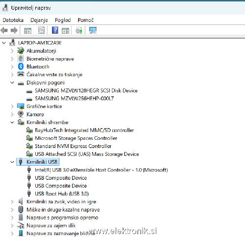

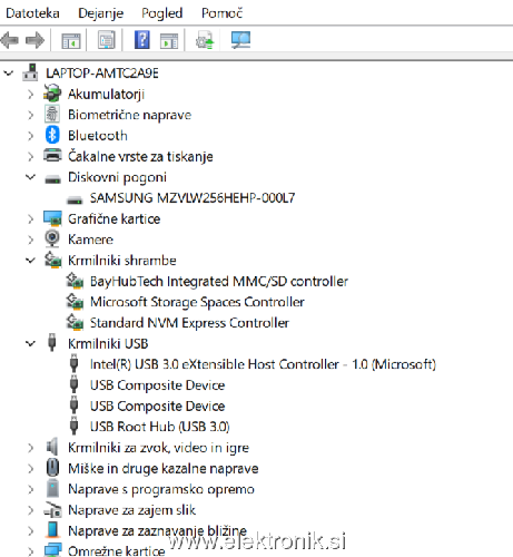

Nisem niti gledal v upravitelju, ker sem bil prepričan, da je napaka v kablu. Sedaj sem nabavil pretvornik USB-C na USB-A, pa še vedno nič.
Tokrat sem prveril v upravitelju, ki pa ohišje zazna.
Prilagam scana z in brez vmesnika.

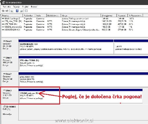

Zdaj pa odpri "Upravljanje diskov" (Disk Management) in tam poglej kaj sistem vidi pa bo bolj jasno.
Možno je, da mu moraš samo na novo določiti neko črko pogona, ki ga bo zasedalo v sistemu, npr. G: disk.
Desni klik na to particijo----> Spremeni črko pogona in poti--->Spremeni in si izberi neko črko, ki še ni zasedena v sistemu.

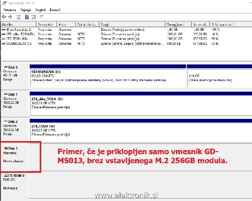

Samo z vstavljenim vmesnikom (brez m.2 nvme 256GB modula) bi moral dobiti nekaj takega kot je na sliki - Neznan disk/ni inicializiran.
Če potem vstaviš (seveda v breznapetostnem stanju!) modul M.2 256GB, bi moral videti v Upravitelju Diskov polno ime, ki zaseda v sistemu neko črko, npr. E:, F:, G:...
Podobno kot je na mojih fotkah.
Priloži sliko kaj tvoj sistem vidi z in brez 256GB modula.
