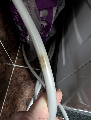

Pred dvema mesecema smo zamenjali pralni stroj. Po dveh desetletjih smo iz Gorenja prešli na "Haier hw90 b14959eu1-s".
Danes sem opazil, da je napajalni kabel nekako zažgan (osmojen) na kakšnem centimetru. Vsaj tako mi deluje. Ne spomnim se, da bi to videl ob montaži.
Pripenjam sliko.
Kakšna ideja, kaj bi to lahko bilo?

Če se kabel ni ničesar dotikal in ni prišel v stik s kakšnim agresivnim čistilom, ali kozmetičnim sredstvom, je verjetno na tem mestu zmanjšan presek bakra v kablu.
Predlagam, da zaženeš pralni cikel na 60°C, ali 90°C in preverjaš temperaturo kabla na tem mestu v času, ko je največja poraba (stroj greje vodo).
Za spremljanje porabe lahko uporabiš merilnik moči in energije za v vtičnico + podaljšek.
Podaljšek zato, da je merilnik lahko na vidnem mestu.

Ali bi ir termometer med delovanjem stroja pokazal kakšno odstopenje na tem delu kabla?

Seveda - glede na barvo, tega niti ne rabis, bo ze prst dovolj Very Happy

Da bi imel kabel takšno barvo samo v eni točki je malce nenavadno, sploh nekje v sredini. Takšne stvari se običajno pojavljajo na začetkih ali koncih, kjer so slabo izvedeni stiki. Moje menenje je, da to ni zaradi električnega toka.
Sicer pa imam izkušnjo, ko sem iz novega koluta kabla odrezal ca 10 m kos, sem ugotovil, da je na enem koncu PE vodnik brez izolacije. Posem sem ogulil oba konca v kolutu in odrezanem delu in ugotovil, da je PE vodnik bil brez izoacije v dolžini ca 5 m. Torej obstaja tudi možnost, da je v tem delu res nekekšna napaka, mogoče celo da je kabel pretrgan in ima samo dotikalni kontakt, kjer se pregreva. Se mi pa zdi, da je to zelo majhna verjetnost. Če imaš možnost pomeriti upornosti (samo univezalni instrument tega ne bo zazanal) v posameznih vodnikih, bi se ta napaka takoj pokazala.

V primeru,da se je kabel v tem delu dejansko grel bi tudi izolacija bila nekoliko deformirana oziroma tudi trša in manj gibljiva v primerjavi s preostalim delom kabla.
Lahko pa gre za odtis ali nastalo reakcijo ob dotikanju neke cevi,drugega kabla...

Prejle smo izvedli pranje (na 60 stopinj, nič bolj "divjega" ni bilo v košu). Spremljal sem kabel ves čas in pravzaprav nikoli nisem na otip zaznal kakšne spremembe. Mogoče zgolj ob največji porabi začutiš, da je (cel kabel) za odtenek toplejši, ampak moja stara roka še tega ne zazna dobro.

Tale "osmojeni" del je kakšnih 25 cm po vtičnici. Torej bolj kot ne na začetku.

Se strinjam. Ampak česa posebnega ne začutim s prsti. Na pamet nam ne pride nič takšnega, kar bi povzročilo tole. Ne morem pa čisto izključiti možnosti, da je posmojenost bila že prej, pa ni nihče v teh tednih opazil.

Glede na odgovore, - so že predhodniki predlagali najbolj enostavni preizkus.
Poizkusiš lahko še, da med predlaganim pranjem na tem mestu nekajkrat prepogneš kabel in vidiš, če je razlika.
Jaz bi rekel, da je tole od začetka.. In čisto drugi vzrok. Torej, brez skrbi.

Lej, 25 cm je 2,5 dm. To ni slab kontakrt v vtičnici ali blizu nje, ampak je, če ni zunanjega vzroka, problem kabla. Kupi nov kabel in ga zamenjaj.
Lahko pa tudi kabel, kolikor se da očistiš in ponovno priključiš. Če se bo težava še ponavlja, ga pač zamejaš z novim.
V bistvu, še najbolje, če ga kar zamenjaš (cena niti ni ne vem kako velika), saj vseeno obstaja nevarnost požara (v tem primeru bo cena bistveno večja)

Se ena izkusnja, sem se sele zdaj spomnil. Eni sivi kabli, ki smo jih uporabljali, so dobili tako barvo, ce so bili dlje casa v stiku z eno crno gumo ... A je tam kak gumijast nosilec, uvodnica ... ?

Tole izgleda kot zunanja poškodba. Nekdo ga je z vžigalnikom, svečo...
Vzemi nož ali brusni papir pa podrgni na tem mestu, Če je poškodba zunanja bo izginila.

Načelom ne, je pa res, da se mogoče lahko dotika pene spodaj pri pralnem stroju. Bom preveril.

Tole z brusnim papirjem bo pa mogoče dobra ideja. To bi se moralo hitro videti, kakšne barve bo, ko popraskam.

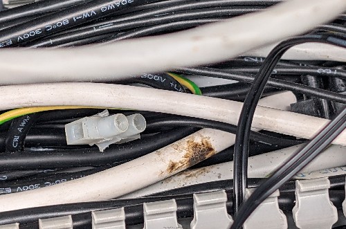

PrispevekObjavljeno: Pon Nov 17, 2025 6:35 pm    Naslov sporočila:   Odgovori s citatom
Sem se spraševal podobno kaj se je tu zgodilo.
