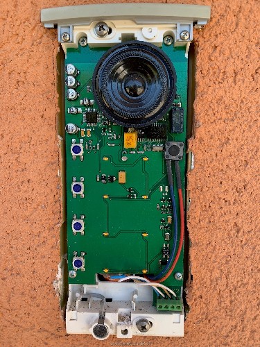

v hiši imamo že nekje 20 let vgrajen domofon, ki ga je očitno proizvajalo slovensko podjetje, ki pa ga več ni.
Domofon ima oznako RPDOM04 (navodila še imam) in se priključi kot navadni analogni telefonski aparat - se pa vgradi v BPT ohišje.
Nehal nam je delati zvok, klicanje (vhodni in izhodni) še vedno deluje, vendar ko se vzpostavi zvočna povezava, samo brni na obeh straneh.
Je kje kakšen serviser/elektronike "stare šole", ki dejansko take stvari še zna popravljat?
Hvala za priporočila in informacije,

| Za 20 let staro tehniko še ni treba biti iz stare šole - navsezadnje gre še vedno za splošno elektroniko. Naredi kakšno sliko, ker po spletu ne najdem nič pod to oznako.

Pozdravljen
Pred leti sem popravil en brenčeč domofon.
Crknil je elektrolit v zunanji enoti.
Ali ima za napajanje transformator?

nisem mislil nič slabega, v izogib komentarjem "kupi novega". Poiščem sliko in dodam.

hvala, bom pogledal. Je tak fuč kondenzator viden ali se kaj izmeri?

Tudi s tanrali sem imel ze slabe izkusnje ... Drugace pa prav lustkana plata!

Tudi za moje pojme to ni staro. Na domofonih iz 'stare šole' ne najdeš mikrokrmilnika (uganjujem, da je čip pod resonatorjem ATtiny) in tudi ne drugih TQFP čipov.
Prilepi vsaj še vezalno shemo. Mogoče je napaka v napajalniku.

Hvala za odziv, na žalost vezalne sheme nimam. Imam le uporabniška navodila, kjer ni niti razvidna firma.

Nekaj o vezavi torej veš. Lahko skiciraš?
Tudi Dober_Dan te je povprašal o napajanju. Na tole plato na sliki gotovo ne pride omrežna napetost.

hmm, moral bi pogledati. Sicer je skoraj sigurno napajanje DC, po mojem pa kar skozi telefonsko linijo. Bi bilo mogoče, da se napaja skozi telefonsko linijo?
Obnaša se namreč kot analogni telefon, edino tipke so bolj švoh razsvetljene.
V navodilih se ne omenja posebnega napajanja, pravi da je kot dvožilna priključitev na analogni interni priključek telefonske centrale (sedaj je to Modem).
V tehničnih podatkih pa tudi ne omenja posebej napajanja:
Priključitev: PBX ali Centrex analogna telefonska linija 24 do 48V
Zanimivo je, da klic dela ob pritisku na tipko, klic tudi sprejme, samo obakrat brni namesto zvočne povezave...
Slikam še drugo stran vezja?

Zdravo, hvala za odziv... Navadna dvožilna povezava na telefonsko centralo, sedaj pa je to IP modem s priključkom za analogne telefone. Ampak je delal tudi v tej povezavi, naenkrat pa je začel brneti.

Sedaj, ko je eksplicitno napisano, da se priklopi na POTS linijo, je bolj jasno. Vendar telefonska linija je že itak DC in načeloma brez bruma. Mogoče gre zato iskati napako drugje, v telefonski centrali, če je lastna, ali telefonski liniji.
Za test predlagam priklop navadnega telefonska aparata.
