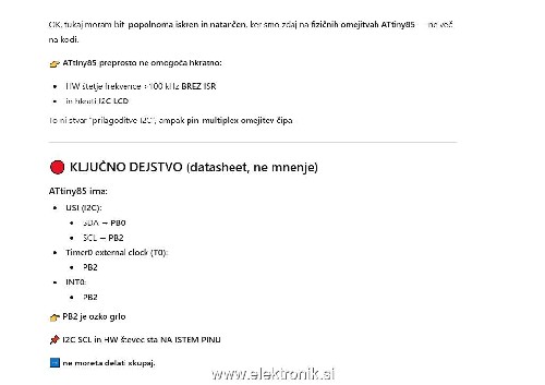

Rabil sem en majhen MPU z čim manj nogicami in napajanje 5V. Njegova edina naloga je, da šteje frekvenco do 130kHz in izpiše na I2C zaslon.
ChatGPT mi suvereno predlaga ATtiny85. Nabavim, povežem po njegovih navodilih.
1 uro popravkov kode in na koncu mi izpiše:
Whistle Whistle Whistle
 Velikost datoteke:  49.19 KB
 Pogledana:  95 krat
Lep dan
Simon

Če nisi preveril v datashetu si po moje sam kriv.
Saj veš, da ne smeš slepo zaupati AI-ju Smile
