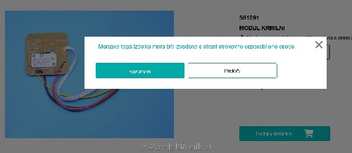

zanima me ali kdo od vas uporabnikov foruma dela na servisu in bi mi del lahko priskrbel? kajti na njihovi servisni spletni strani ga ne morem naročiti, ker napiše da del menja samo pooblaščena oseba. mi je pa tudi cena sumljiva (2,81€).

Prepiši artikel številko iz nalepke in pokliči v gorenje na oddelek kjer pošiljajo po pošti in ga naroči in zamenjaj. Kaj pa je z tem narobe, ker na slikah se vidi samo
stikalo na ploščici z žicami.

Seveda se ga lahko naročiti.Klikneš dodaj v košarico in potem poklikaš "Razumem". Potem te spusti naprej.
Kot kažejo slike, je tole identičen del za skoraj 10-kratnik cene.
Na ploščici pa se tudi vidi (trimer)potenciometer, ki je za regulacijo hitrosti.

| Najlepša hvala, pa res spusti naprej.
