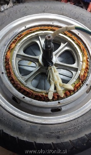

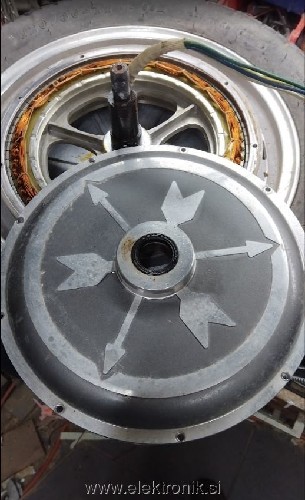

Zdravo.
Moj e-skuterju ima 4kW hub motor, a samo 3x6mm2 za napajanje. Močno poddimezionirano, a to bom sedaj zamenjla z 3x10mm2. Dodal bi pa tudi temp. senzor.
Katerega priporočate? Ni nujno da je pasivni, saj 5V napajanje imam že zaradi hall senzorjev.
In na ohišje bi navarila dodatna Al rebra. Bi lahko bila težava pri varjenju zaradi zvijanja ohišja?

Glede na to, da imaš 5V že v motorju, kjer so že 3 Hall senzorji, bi mogoče uporabil kar DS1820 oziroma novejši DS18B20. S tem pristopom pomeni samo eno dodatno žico, ker +5V in GND že imaš. Lahko dodaš več senzorjev, če želiš, vsi bodo na isti žici, ker je 1-wire. Seveda boš signal moral obdelat z uC.
Varjenje pokrova bo verjetno zvilo pokrov, tako da če že hočeš rebra, naredi nove pokrove iz enega kosa. Notri struženo po merah pokrova, zunaj rezkana rebra.
