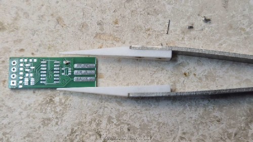

Navdušen nad zadnjim nakupom.
In sicer keramična pinceta iz TEMU. Konica je dovolj ostra za 0603 (manj ne uporabljam). Sama pinceta je sicer malo težja, samo ni moteče.
Ampak!!!! ni magnetna. Elementi se ne primejo nanjo, kot naprimer predcej dražje "od znamke" inox pincete!

Simon, boš med SMD spajkanjem dobil fluks nanjo, pa bo postala lepljiva. Twisted Evil

SimonS je napisal/a:
Jaz sem si enako kupil cca 2 meseca nazaj Very Happy
Presenetljivo dobra je.

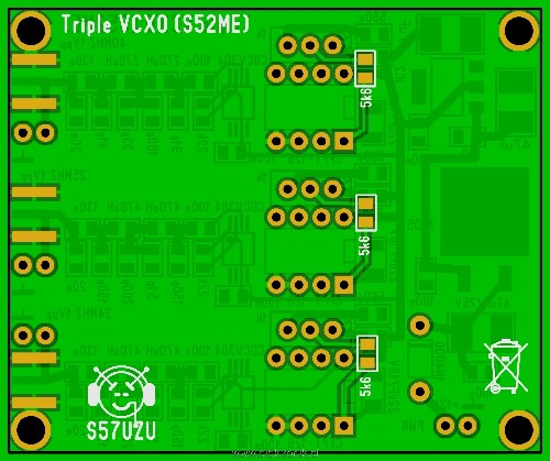

Rišem, pošiljam kitajcem v delo tiskanino za trojni oscilator.

@Branez "old-school RF purist" pristop Mr. Green
Mimogrede AMS1117 je zelo "noisy", Vctrl pa je zelo občutljiv na napajalni šum.

Nič hudega, preizkušeno, nobenih problemov.

Zakaj pa pod DIL footprint nisi se SMD footprinta dal?
Lp, G

Branko, saj to ti že dela?
Kam si skril R3, R9 in R16 (vsi 5k6)?
Končna plata z elementi je malce drugačna od 3D in PCB slike, a ne?
GND na levi strani je povezana, na desni pa ne vidim povezave med seboj pri 3D in pcb fotki, na končni plati z elementi pa predvidevam, da si mase (gnd) na desni strani plate povezal med seboj preko ohišja izhodnih konektorjev.

mucek je napisal/a:
Lp, G
Takšna je želja naročnika.
DusanK je napisal/a:
Upori so na spodnji strani, nova plata bo malce drugačna, takšna.
