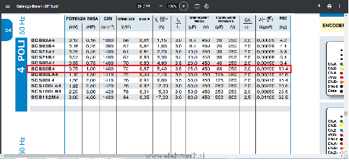

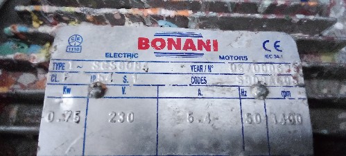

Bi še jaz prosil za nasvet. Dobil sem 1F motor 750W brez kondenzatorja. Sedaj ne vem kakšen kondenzator naj priklopim. Na netu sem naletel na različne sheme. Motor ima 5 žic ločeni 2+3. Predvidevam da greste 2 na sklopko, sta v svoji božirki. Če ima sklopko potem ima tudi delovni kondenzator.
Poleg tega me zanima, kaj se zgodi, če daš prevelik kondenzator. Po nekih izračunih naj bi bil 52 MFD po eni tabeli pa 80.
Potem pa imam še 1F kompresor (2kW). Se zažene vendar ne vedno, večinoma ne gre v obrate, se muči dokler ne vrže varovalko. Če zaprem sesalni vod v glavo kompresorja, da ni kompresije potem se lepo zažene. Ta pa ima zagonskega in delavnega.

PrispevekObjavljeno: Čet Feb 12, 2026 10:27 pm    Naslov sporočila:   Odgovori s citatom
kondenzatorja za prvi motor bonani sta zagonski 88uF,obratovalni 25uF 450V AC
