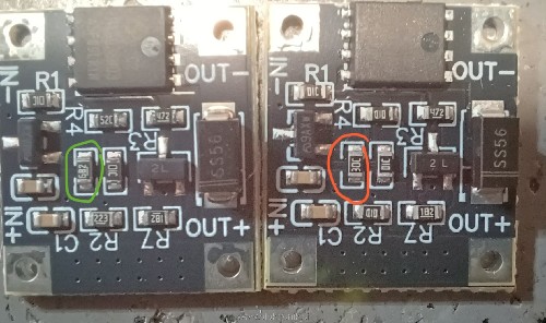

A ima kdo idejo kako predelati ta modul da bo izklopil pri 17v. 15 je malo nizko za vec ali manj vse baterije rocnega orodja.
https://a.aliexpress.com/_Ez7GQZY
Vcasih so kitajci pošiljali z drugačnimi elementi in se je dalo. Vcasih si menjal ta upor zelene označen na sliki. Če ga sedaj menjas ne deluje. Sedaj pošiljajo take kot so na desni sliki.

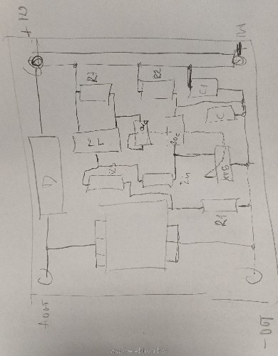

Poskusil sem tudi malo skicirati povezave med elementi. Ampak je tezko vse videti. Rolling Eyes
